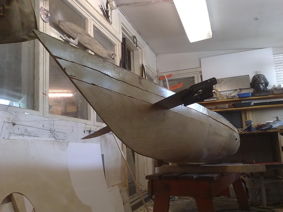

Jotkut ehkä muistavat, että tein neljä vuotta sitten omien suunnitelmien mukaisen kahteen osaan jaettavan, soudettavan ja melottavan kaksikkokajakin:
Käytössä on osoittautunut, että sen runko on liian korkea. Varsinkin, jos on tottunut melomaan matalammilla kajakeilla, tuntuu melonta vähän hankalalta. On myös yllättävän kiikkerä, ja tuulikin siihen ottaa aika tavalla, ja sen käytttö on jäänyt siksi vähäiseksi.

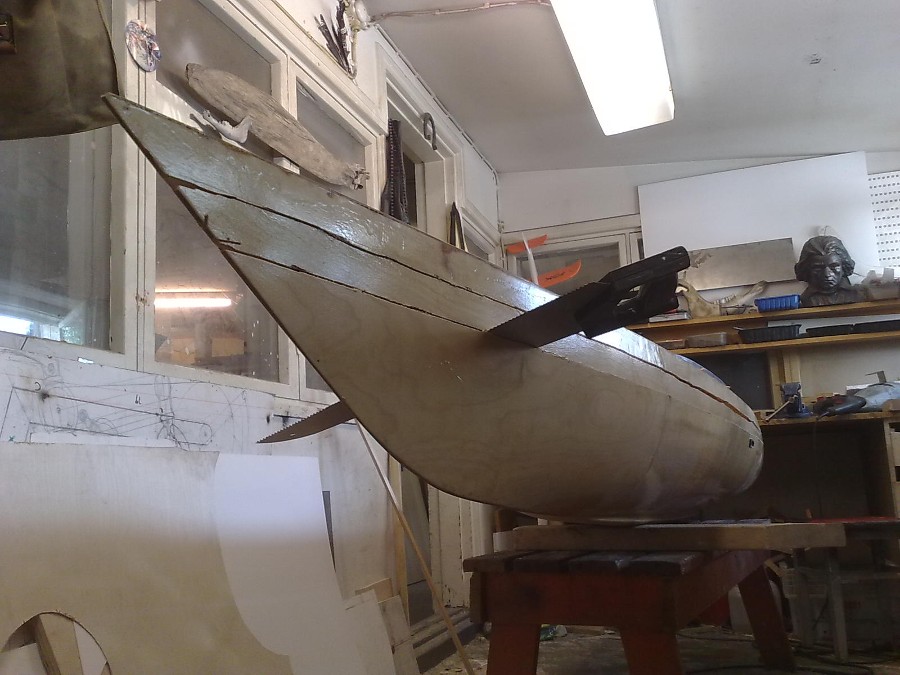

Olen kovasti miettinyt mitä asialle pitäisi tehdä ja päätin sitä mataloittaa leikkaamalla se pitkittäin vaakasuunnassa kahdesta kohtaa kahtia ja ottamalla väliin jäävän palan pois:
En muuten koko sahausta tehnyt kuvassa olevalla puukkosahalla vaan pääosin sähköpistesahalla.
Kajakin korkeus mataloituu keskikohdalta 35 cm:stä 28 cm:iin.

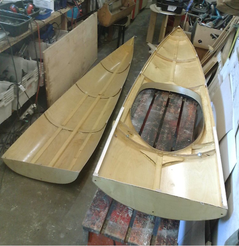

Käsittelin kajakin pohjaosat sisäpuolelta lasikuitukankaalla ja epoksilla. Muuten meni hyvin, mutta reunoissa olisi pitänyt tarkempi. Siellä missä lasikuitukankaan reuna menee yli rajan, on epoksin kovetuttua kovin työlästä siistiä reuna tasaiseksi ettei jäisi teräviä piikkejä. Epoksilla käsitelty lasikuitu on tosi lujaa ja hankalasti käsiteltävää tavaraa niinkuin hiilikuitukin. Ja epämukavinta siinä on häviävän pienten kuitusirujen kaivautuminen ihoon ja siita aiheutuva kutina. :evil:
Kokeilin myös hiilikuitua. Minulla oli n. 10 cm:n levyistä nauhaa ja yritin leikata siitä kapeampia suikaleita, mutta eihän siitä tullut mitään. Kangas hajosi käsiin, kun reunat alkoivat purkautua. Onkohan nyt niin, että, jos haluaa leikata lasikuitukangasta, on sitä leikattava diagonaalisti tai sitten käytettävä sopivan levyisiä valmiita nauhoja, joiden purkautuminen reunasta on estetty?

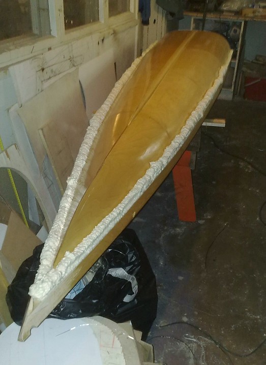

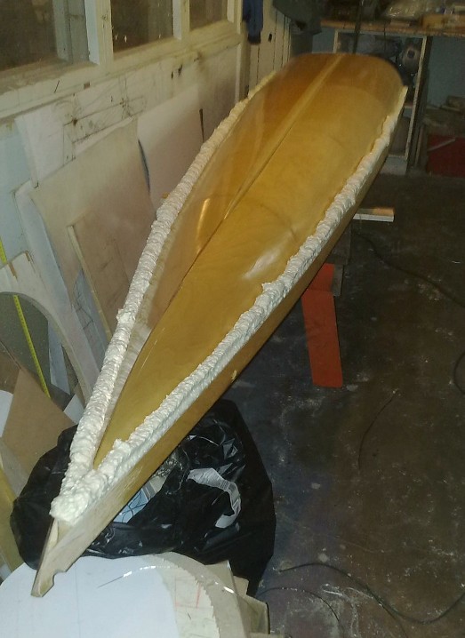

Kauan pohditutti miten liitän osat toisiinsa, kun rakoa oli eri paljon eri kohdissa. Sopivaksi höylättävien puurimojen asentaminen ja liimaaminen tuntui kovin työläältä ja päätin pursottaa polyuretaani-vaahtoa rakoon:
Vaahdon kovetuttua saattoi ylimääräiset leikata pois mattoveitsellä:
Käsittelen näkyviin jäävät vaahtopinnat muutamaan kertaan epoksilla.
