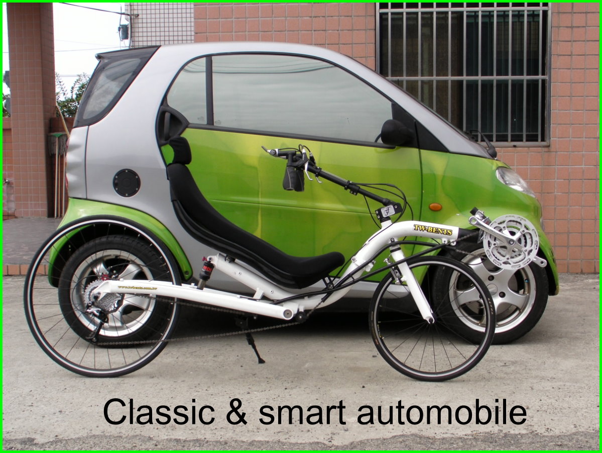

Aloittelen seuravan nojayörän rakentamista. Tästä olisi tarkoitus tulla itselle se kunnollinen nojis. :D
Tässä kuva pyörästä, jota aion pitää mallina.
Laittakaa neuvoja rakentamiseen. :?:

Etukiekko 451, hankala kumien kanalta, ei mahdoton, mutta hankala. 406 olisi parempi.
Etuhaarukka on hyvin kapea, ei löydy mistään romuista vaan pitää tehdä ite tai tilata. Jos haarukka on leveämpi ei ketju mahdu kulkemaan noin.
Jousituksen vipusuhde 1:2, kun se yleensä on jotakin 1:3 tai 1:4. Pitää löytää siis löysä iskari jotta toimii.
Pitkät vaijerit ja koko pituudeltaan kuorissa, ei tule pitkään toimimaan ongelmitta. Mitä vähempi kuorta sen parempi.
Lokasuojat ja tarakka kannattaa suunnitella valmiiksi, vaikkei niitä olisi tarkoitus heti laittaakkaan niin kiinnityspisteet olisi hyvä tehdä ennen rungon maalausta.
Muutenhan tuo pyörätyyppi on semmoine perusvarma valinta. Mulle liian makaava ajoasento, mutta suurin osa nojailijoista tykkää.

Tuota kuvaa on tarkoitus noudattaa aika tarkoin.Renkaat eteen 24 ja taakse 28 tuumainen. :!: :?:

Tuo 24" (507mm) ois kyllä hyvä koko nojapyöriin. Harmi kun sen kumivalikoima on enimmäkseen nuorisomaastopyöriin suunniteltua. Jotakin nopeampaa taitaa nykyään olla jo tarjolla?
Vai oliko suunnitelmissa joku muu millikoko? Mikä se tämä 650c on milleinä/tuumina?

Kuvassa on ainakin etukiekko 406 (20") ja takakiekko kai 622 (28")
Mun eka nojakki oli juurikin 24" edessä ja 28" takana. Geometrian kannalta sopi paremmin ku hyvin. Mut hyviä kumeja on vähemmän 24" koossa.
Mutta ei muutakun tekemään, aloita kopioimalla noita mittoja niin tiiät minkälaista rautaa tarvit. Joku luovutuspyörä dropouttien ym. kanssa olis kiva vaikka tuossa mallissa ei montaa osaa voikkaan hyödyntää.
650c = 571mm ja niihin ei kannata sekaantua, voin kertoa et kalliiksi tulee..
Riippuu mitä haluaa. Jos tarvit nopeita, keveitä kisarenkaita maantiekäyttöön niin kyllä niitä 451-koolla löytyy. Vasta huhtikuussa tilasin omat Schwalbe Ultremo ZX:t ja nyt ne jo on tullu paikalliseen pyöräkauppaan...
Muuten Duranoita saa ihan lapsellisen halvalla.
Jos itse teen nojakin jossa pienemmät pyörät niin ehdottomasti 451-vannekoolle. Näin teki CruzBike kun Quest:iin mietti mitä rengaskokoja sille. Mahtuu koko kapine matkalaukkuun.
Jep. M5:n nojakeissa on tyypillisesti 1-lapainen etuhaarukka ja 55mm:n etunapa, tai navalle sopiva kavennettu etuhaarukka. Mutta sellasen saa helposti tehtyä normaalista (vaikkapa Pyörätohtorin) teräksisestä ETRTO 622 -etuhaarukasta levittämällä ensin ja sitten lyhentämällä.
No sitten mulla ei pitäis lowracerissa pelata takavaihteet ollenkaan. Etenkin jos on 10-vaihteinen pakka ja indeksivaihtajat. Mutta kun toimii ja hyvin. Yhtenäiseen vaijerinkuoreen ei pääse kosteus ja paska, kun kuori on laadukas ja sisällä kunnon teflonputki, ja sisävaijeri 0.8mm:n laadukas pinnoitettu, kuten mun SRAM-vaihtajien mukana tullut, niin hyvin toimii.
