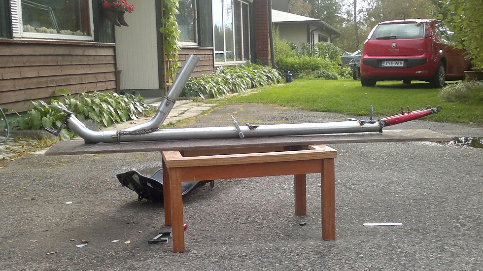

En tuon enempää saanut aikaiseksi tänään, tosin tovi meni kun kävi varastolta hitsivehkeet ja pyörän raadot ja purki ne. Ehjää keskiölaakeria ei niistä saanut niin samalla kun kävin dhl:n paketit Lahdesta ostin Biltemasta uuden laakerin, kaksi pyörää oli vanhempaa mallia jossa oli tyyliin irtokuulat eikä semmoista "kasettia" mitä uudemmissa pyörissä. Hong Kongissa oli viilapenkit/ruuvipuristimet tarjouksesta niin semmoinen lähti mukaan myös, kivempi rälläköidä kun saa kappaleen johonkin kiinni. Äipän vanha kukkapöytä löysi uuden elämän työtasona ![]()
26" etuhaarukasta lyhensin 20-tuumaiseen sopivan ja sen sain roiskittua kiinni kunnes sade keskeytti työt sopivaan aikaan, huomenna ehkäpä enemmän kun pääsee suoraan tekemään. Sen verran pyörän teko poltteli, että paketit avasi vasta illalla, Pioneeriin tuli kevyt joustokeula vaikka 44g oli ylipainoa (piti olla 1350g) mutta siitä tarinaa toisaalle kun on sen aika...
- terppa
- Viestit: 3614
- Liittynyt: 09 Huhti 2010, 16:02
- Paikkakunta: Lahden perämetsä
Re: Ev 0,571/0,571 vk
Takapää on jo aika hyvällä mallilla, tiedä sitten noista kulmista onko sopivat? Kouran heppasin vaan vähän kiinni, että saa helposti pois jos tarvitsee vielä poistaa. Penkkiä mallailin, Pitää räkiä etupää kasaan niin sitten ehkä osaisi mallailla paremmin, onko siinä joku pointti, että tuo nivel lähes kaikilla on jakkaran alla? vai kannattaisiko minunkin lyhentää takapään etupäätä (hassu sanayhdistelmä
) aatos oli vaan, että nostan mutkalla suurinpiirtein saman verran kun takahaarukassa.
Joo, ei tätä kauheasti suunniteltu ole... eipähän ahdista kun hyvät etukäteissuunnitelmat menee mynkään kun toteutus ei osu kohilleen ![]()
