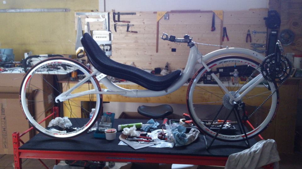

Tässä vielä runko lähes paljaaltaan, maalinpoiston jäljiltä:
Kuvasta näkee että vaijerien mallaus on työn alla. Kaikki vaijerit menevät tangon sisällä, hyppäävät sieltä ulos mennäkseen stemmin alta palkkiin ja tulevat sitten ulos tuosta säätöhahlosta. Tulee ihan siisti, ehkä siistimpi kuin Vendettassa.
Tuli vaan katkastua jarrukahvat lauantaina joten homma vähän tyssäs motivaation kanssa, kävin sitten eilen Metalla lenkillä.
Etuhaarukkaankin kolvasin holkin jottei tarvi nippusiteellä pitää takavaihtajan vaijeria pois renkaasta.
Laittelin samalla etuvalolle paikan keskiön eteen. Kun oli perjantaina tangolla ja eipä paljoa tietä nähny kun valo kirkkaasti heijastu koivesta ja kengästä häikäisten liikaa.
Tästä selviää millä konsteilla taklaan tätä ketjuhaarukan pysymistä paikallaan. Mitään liikkumista ei ole ollu havaittavissa. Akselit meinaa vaan ottaa näihin patteihin kiinni, en edes ole kokeillu Hopen napaista ratasta jossa akselin päät on holkit ja tulee ehkä jopa vähän pidemmälle. Voihan tuota pistoakselin reikää avartaa 8-10mm:n terällä jotta mahtuu paremmin.

Noniin, nyt on värkillä käyty ajamassa ensimmäinen lenkki kun on "valmis", tässä kunnossa:
Huomaa teipit tangossa, valot paikallaan jne.
Takavaihtaja bugittaa, lyhyt häkkinen ei vaan toimi tarpeeksi hyvin kun edessä on 50/34 lehdet. Teen siihen uuden sisemmän häkin kehän hiilikuidusta ja vaihtajan puolelle levyn joilla alempi taittopyörä siirtyy yhtä kauas kuin SRAM:n keskihäkkisissä vaihtajissa.
Eilen yritin tehdä tämän lenkin mutta en päässy kymmentä kilsaa kun pysähdyin ottamaan sadehousut pois, tuli liian kuuma ja ei satanu, ja kun jatkoin matkaa jäi tangosta vasen pää hitsisauman pettäessä "käteen". Ei auttanu kun kääntyä takas ja hitsailla tällä kertaa kunnolla paikalleen. Enkä saanu valmiiksi kun taivas repes joten annoin lenkin sitten olla.
KuvaKuva
Näissä näkyy suurin piirtein kaikki vaijerit yms.
Garminin yhdistelmäsensori kadenssille ja nopeudelle, ehkä näkyy takapuolelta etuvaihtaja ja sen vaijeri.
Tässä näkymää kuskin silmien kohdalta... lähemmäs pyörää näkee tietä ja valo toimii todella hyvin tuolla paikalla. Ja Garminin päällä oleva taustavalokaan ei häiritse pimeällä.
Lenkki alko kulkea aika mukavasti, etenkin ylämäet menee tällä niin tehokkaan tuntuisesti että varmaan 50% vähemmän vaihdan pienemmälle kuin takavetosilla. Ajokin on jo kohtuu vakaata, vähemmän horjahteluja ja etenkin tehoilla polkiessa kulkee kuin kiskoilla suoraan.
