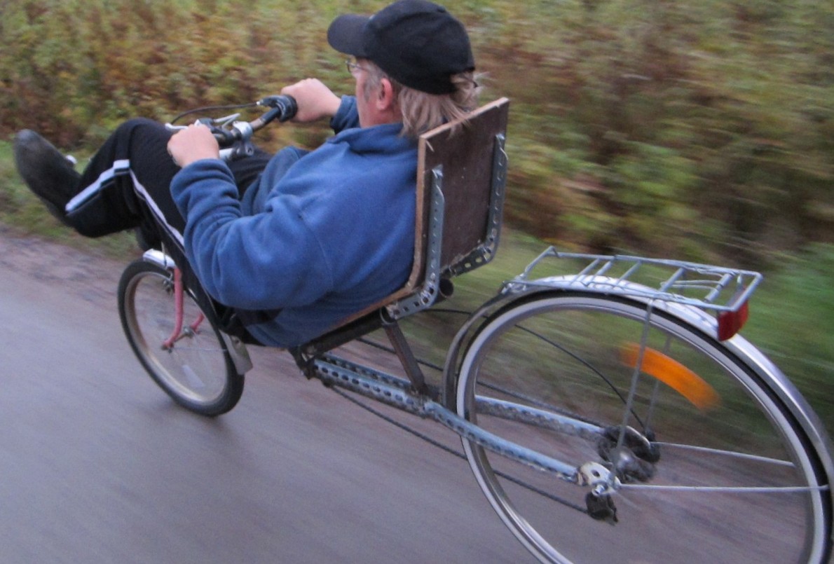

Viestit: 14401
Re: TW-Bents
Nyt vasta huomasin kuvasta, että tuo sinun taittopyöräsi on aika pieni. Se hukkaa tehoa ja aiheuttaa meteliä tuollaisena. Minä siirtäisin taittopyörän akselin runkoputkeen selkänojan puolelle, jolloin siihen hommaan voisi valita suuremman pyörän. Tuossa pyörässä taittokulma on niin pieni, että ketjuputkikin toimisi melko hyvin, tai kaareksi muotoiltu muovinen liukupala, johon ketju saa hangata oman muotonsa.
Tuolla vielä aiempaa pohdintaa taittopyörien koosta yms.
http://www.nojapyorafoorumi.fi/viewtopi ... 82&#p32382
http://www.nojapyorafoorumi.fi/viewtopi ... 2&start=15&
Isompi taittopyörä siirtää myös vetävän ketjun lähemmäs takahaarukan nivelpistettä, joten polkemisen aiheuttaman pompotustaipumus vähenee. Oikeastaan tuo olisi voinut olla vieläkin isompi tuo taittopyörä, tai ainakin edempänä, niin ketjun kulku olisi vielä lähempää haarukan niveltä.
Paluuketjun putken ripustaisin vain yhdestä kohdasta, jolloin se asettuisi loivalle kaarelle. Putki kestää paremmin ja vastus vähenee. Ketjuakin tarvitaan vähemmän.
Laitoin nuo putket parempaan asentoon, tosin en voinut tehdä samaa ratkaisua kun ehdotit ,koska ketju linjat menevät toisinpäin sisempi putki paluu ja ulompi veto, putkien kiinnitys on vain yhdestä kohtaa , :D
Keveni jonkun verran tuo polkeminen , mutta se ei ole nyt mun päänvaiva, vaan nuo vaihteet .
Pienillä vaihteella toimii hyvin ,mutta kun mennään nelos, vitos ja kutos vaihteelle ,niin alkaa ketju pomppia. :?: :?:
