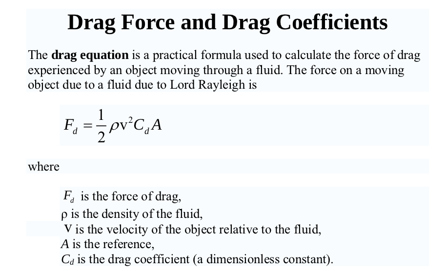

optimistx kirjoitti:
Lizard100 kirjoitti:
En aio esitellä yhtään laskelmaa. ...
No kuinkas nyt näin kävi. Ehdotit, että oululaiset henkilöt sijoittaisivat rahaa ja satoja työtunteja projektiin ajaakseen laitteella nopeudella 100 mailia tunnissa .
Ilmanvastuksen voittamiseen tarvittavan tehon voi laskea tietyin edellytyksin näin:
teho = rhoAcd*v3/2
jossa
rho = ilman tiheys, esim. merenpinnan tasolla noin 1.23 kg/m3
A = poikkileikkauksen pinta-ala (otsapinta-ala) , esim. 0.82 m2
cd = ilmanvastuskerroin (laaduton, taulukoista yksinkertaisille kappaleille)
v = nopeus m/s, esim. 44.7 m/s (= 100 mailia tunnissa)
Näillä yksiköillä laskien tehon yksiköksi tulee wattia
Kerroin cd on ollut maailmanennätyspyörälle "Vector" noin 0.11
Jos sijoitetaan nämä luvut ylläolevaan tehon kaavaan, saadaan 4950 wattia eli noin 5 kilowattia. Tämä siis ilman mitään paneliulokkeita.
Vectorin ilmanvastuskertoimen parantaminen kotikonstein lienee tosi vaikeaa. Tarvittaneen kalliita tuulitunnelikokeita.
Lisäksi ajajien täytyy voittaa myös vierintavastusteho, vierintävästuskerroin * massa * g * v2 . Tästä tulee suuruusluokkaa 1 kW lisätarvetta.
Otaksumissasi on asiavirhe siinä väitteessäsi, että huipputehoa tarvitaan vain yhden sekunnin ajan. Tarvitaan energiaa vierintävastusvoiman ja ilmanvastusvoiman voittamisen lisäksi koko kulkevan massan liike-energian lisäykseen eli kiihdytykseen. Esimerkiksi nopeuden lisääminen nopeudesta v1 nopeuteen v2 vaatii energiaa liike-energian kaavan
E = m * (v22 - v12)/2
mukaan. Esim. massalle 400 kg se olisi nopeudesta 40 m/s nopeuteen 45 m/s (eli noin 160 km/h)
E = 400 kg * (4545 - 4040)m2/s2 /2 = 85 000 joulea = 85 kilojoulea
Jotta tuo energiamäärä saataisiin kerättyä vaikkapa esim. 5 kW teholla, niin aikaa menee 85 kJ / 5 kW = 17 sekuntia. Ja tämä teho on siis löydyttävä sen lisäksi että joka sekunti kuluu ilmanvastukseen ja vierintävastukseen esim. noin 6 kW noissa nopeuksissa.
Minusta tuntuu, että projektissasi on perustavanlaatuinen laskuvirhe. Mutta kun et halua osoittaa laskelmiasi, niin virheen osoittaminen on vaikeaa.
Näissäkin laskelmissa voi olla virheitä, mutta tarjoan ne lukijoille tarkastettaviksi.

Viestit: 14445
Re: Nojapyörällä 100 mph ?
F on voima. Voima F kertaa nopeus (v) on teho P.
Kerropa tuo vastusvoiman kaava vielä kerran nopeudella, niin saat tehon ja siis saman kaavan, kuin optimistx kirjoitti. Nopeudella (v) kertominen ei muuta kaavaa muuten, kuin lisäämällä v:n potenssin kahdesta kolmeen.
Onko tuo oikein JORI ?
http://en.wikipedia.org/wiki/Rolling_resistance
Täällä nimenomaan sanotaan, että nopeudella ei ole sen kanssa mitään tekemistä; http://www.sciencelearn.org.nz/Science- ... resistance
Sain vain 180 Wattia 0.001 coefficientilla ?!
Toki kerran se pitää nopeudella kertoa jos tehoa haetaan..mutta ei potenssiin 2..koska silloin se kasvaisi jo isommaksi kuin ilmanvastus 100 mph:ssa.
Eli 100 mph nopeuteen tarvitaan 4 paikkaisessa jossa 3 polkee tehoa 798 wattia per polkija...ei onnistu ellei ole kenno-/sähköenergiaa käytössä edes 800-1000 watin verran.
Sen verran hyvää tässä nyt tuli että 100 mph nopeuteen päästäänkin itse asiassa helposti jo jos molemmissa etupyörissä on 400 watin sähkömoottorit..eli Saksassa sallitut sähköavusteisen fillarin napamoottorit.
Ei ole oikein. Tarkat silmät sinulla ja intoa tarkastaa, hyvä! Oli kirjoittaessani tullut toinen potenssi mukaan vaikka piti olla pelkkä v. 1 kW laskelma oli kuitenkin tehty nopeuden ensimmäisellä potenssilla:
(1/1000) * 500 kg * 9.81 m/s2 * (160900 m/3600 s) = 955 W
