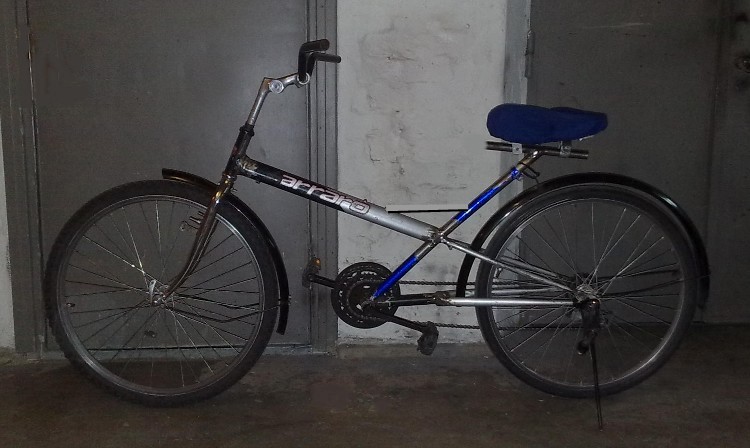

Koska seuraava todellinen minulla rakenteilla oleva pyörä on toinen SF-pyörä (ensimmäinen oli SH17), ajattelin merkitä sen SH 21:ksi, jotta järjestys säilyisi.
Kansalaisopistolla tämän iltaisen yli kahden tunnin hitsailujen tuloksena on SH 21 tällaisessa vaiheessa:
27112012 SH21.jpg (66.87 KiB) Katsottu 6726 kertaa
Ohjaustankoon on tarkoistus tehdä lisäsäätövaroja.

Ensimmäinen koeajo on ajettu:
Yllättävän mukavan ja letkeen tuntuinen. Jalat yltävät istumelta hyvin maahan. Keskiö ei voisi olla enää lähempänä etupyörää, koska muuten varpaat ottaisivat kiinni etupyörään.

Kyllä täytynee muuttaa runkorakennetta tähän suuntaan, kun satulaputkessa ilmeni taipumaa jo muutaman lenkin jälkeen:
Vahinko vaan, kun menevyyden näköisyys kovasti kärsii. :evil:
Re: SH21
Mitä jos tekisit satulaputkelle kaksi vaakatukea, toisen päärunkoputken päälle ja toisen alle. Ja jos itse tekisin tollasen niin satulaputki olisi reippaasti paksumpaa tavaraa kun on noinkin pitkä.
Ne yhdessä jäykistäisivät todennäköisesti tarpeeksi ja penkki ei sitten turhaan lähestyis rengasta...

Riittäisiköhän yksi vaakatuki?
Viestit: 14433
Re: SH21
Jos laitat tuon mittaisen tuen, kannattaa sen olla pystympi, jotta se tukisi satulaputkea paremmin. Paksu runkoputki kestää kyllä suurempiakin sivuvoimia. Ei siis vaakasuoraan, vaan ylempää satulaputkesta lähemmäs runko- ja satulaputken liitosta. Tulee tukiputken paino paremmin käyttöön.
Re: SH21
Joo siis mäkin vähän sekoilin sanoissani. Laita niin kuin Jori ehdottaa ja toinen sitten runkoputkesta pystyyn satulaputkeen keskiötä kohti. Tietysti sopivasti kulmat että myös esteettisesti on hyvä.
Pitäisi tukea eri lailla satulaputkea ja koko peräpäätä kokonaisuudessaan.

Jos nyt kuitenkin riittäisi Jorin ehdottama tukitanko:
Säilyisi kuitenkin jonkinlainen vauhdikkuuden vaikutelma.
