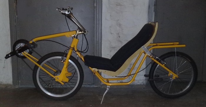

Haaa! Ajan jo koko pihan halki vaikkakin ehkä hiukan vaappuen! :mrgreen:
Ajoasento parani huomattavasti, kun käänsin ohjaustangon yläosaa eteenpäin. Kädet ovat nyt liki suorassa eikä käpyä syövän oravan asennossa.

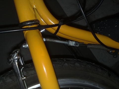

Cruzbike-tyyppi tahtoo olla melkein raivostuttava käsiteltävä pysäköitäessä. Etupää pakkaa kääntymään poikittaen ja vaikka on jalkatuki pyörä helposti kaatuu. Laitoin siihen perinteisen jousen etuosan pitämiseksi kurissa:
11122012 SH20.2.jpg (41.44 KiB) Katsottu 4453 kertaa
Käsiteltävyys parani paljon.

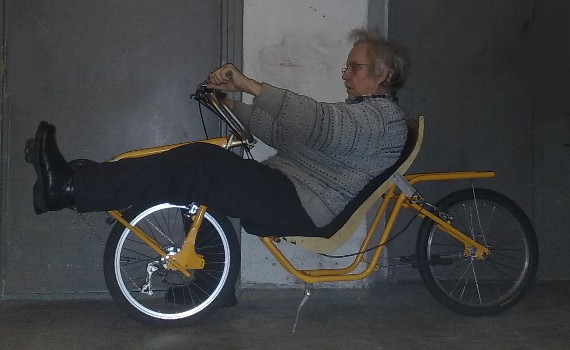

Ihmettelen miten Sakari , siun kädet yltää tuonne tangolle ? Laita kuva jossa oot pyörän päällä ajoasennossa.

Tuollaisen jousen tarvitsisi melkein kaikkiin pyöriin, joihin on kiinnitetty jotain vähänkään painavampaa etuhaarukan etupuolelle. Tavallinen pystypyörän etukorikin tahtoo olla liian painava, että pyörä seisoisi asiallisesti jalalla, puhumattakaan, että koriin laittaisi tavaraa. Mitähän varten nämä hienot oikaisujouset katosivat pyöristä 60-luvulla. Niitä tarvittaisiin taas.

Etpä ole Jori asettanut kyseenalaiseksi SH20:ssä kahden runkoputken liittymää emäputkeen. Tuolla Bentriderin sivuilla on jo useampi eppäillyt liitoksen kestävyyttä. Itse en ole havainnut siinä minkäänlaista ongelmaa. Tosin takajousitus vaikeuttaa mahdollisen taipuman toteamista. Koko runkohan on jonkin verran joustava, mutta eipä näytä estävän ajamista.
Re: SH20
MBB-pyörässä keskiölaakeri pääsee helpolla samoin runko. Ei noista oikein ole kokemusta kenelläkään muuta, kuin että "kestänyt on". Aja sinä omallasi, niin saadaan kokemusta. Jos ei mene rikki, tiedetään, että MBB-rungossa riittää vähempikin, kuin nykyään on tapana. Ei noita oikeasti muuten tiedä, ennen kuin kokeilee.

Kun PW epäili, että kädet eivät yllä ohjaustankoon, otin kuvan:
12122012 SH20.jpg (51.28 KiB) Katsottu 4387 kertaa
Taidan olla normaalia lyhytselkäisempi ja pitkäkätisempi.

Enhän mie nyt sentään epäilly :) kun kerta kerroit sillä ajanees mut kummasti selventää kun on kuski mukana.
Siulla on penkki niin paljon pystymmässä ja korkeemmalla ku miun pyörässä ett toimii.
