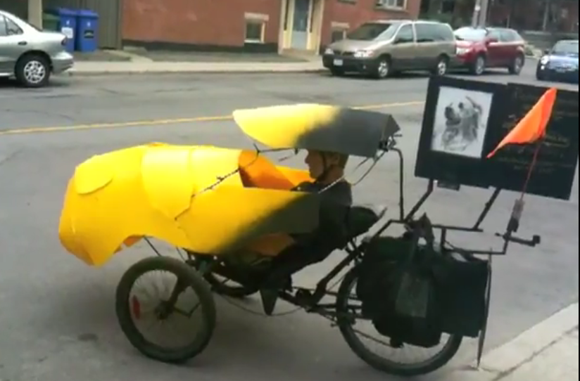

Re: STERN 3
Tämmönen kevyt , helposti irrotettava kate olisi aika hyvä kokeilu rakentamis kohde nykyiseen rakennelmaan. :wink:
Viestit: 3856
Re: STERN 3
Käytössä kuitenkin varsinainen kiusankappale.
Viestit: 14444
Re: STERN 3
Minusta tuo oli hieno. Todella yksinkertaisella maalauksella töksähtäen päättyvä kate hämätty aika tyylikkääksi.
Artistin kate2.png (291.44 KiB) Katsottu 3654 kertaa
