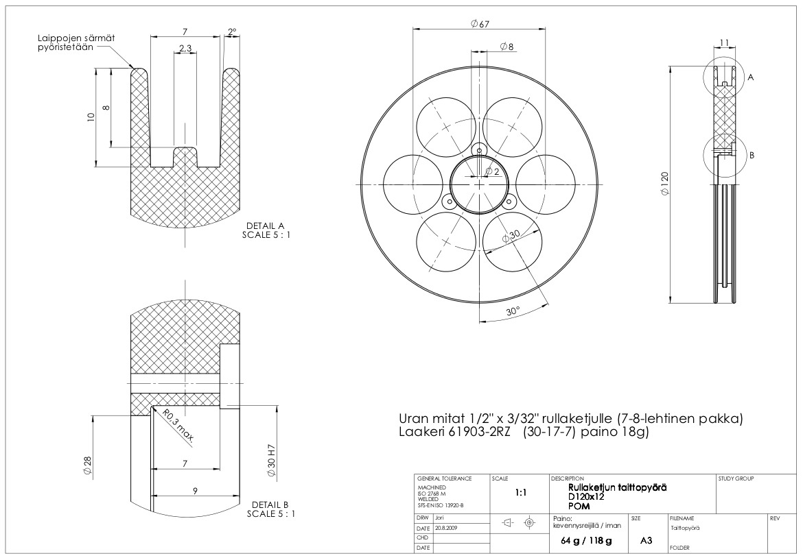

Vetävän ketjun taittopyörän pitää olla niin suuri, ettei painu koloille harjanne. 130 mm on minun taittopyöräni.
PA (Nylon) on hiukan POMia pehmeämpää, mutta käy kyllä tuohon tarkoitukseen. Ainoat haitat POMiin verrattuna ovat vettyminen (turpoaa saatuaan vettä, jolloin laakerien pesät muuttuvat väljiksi) ja hiukan huonompi sorvattavuus. PA on sitkeämpää ja lastu katkeaa huonommin. Vaatii suuremman rinta- ja päästökulman.

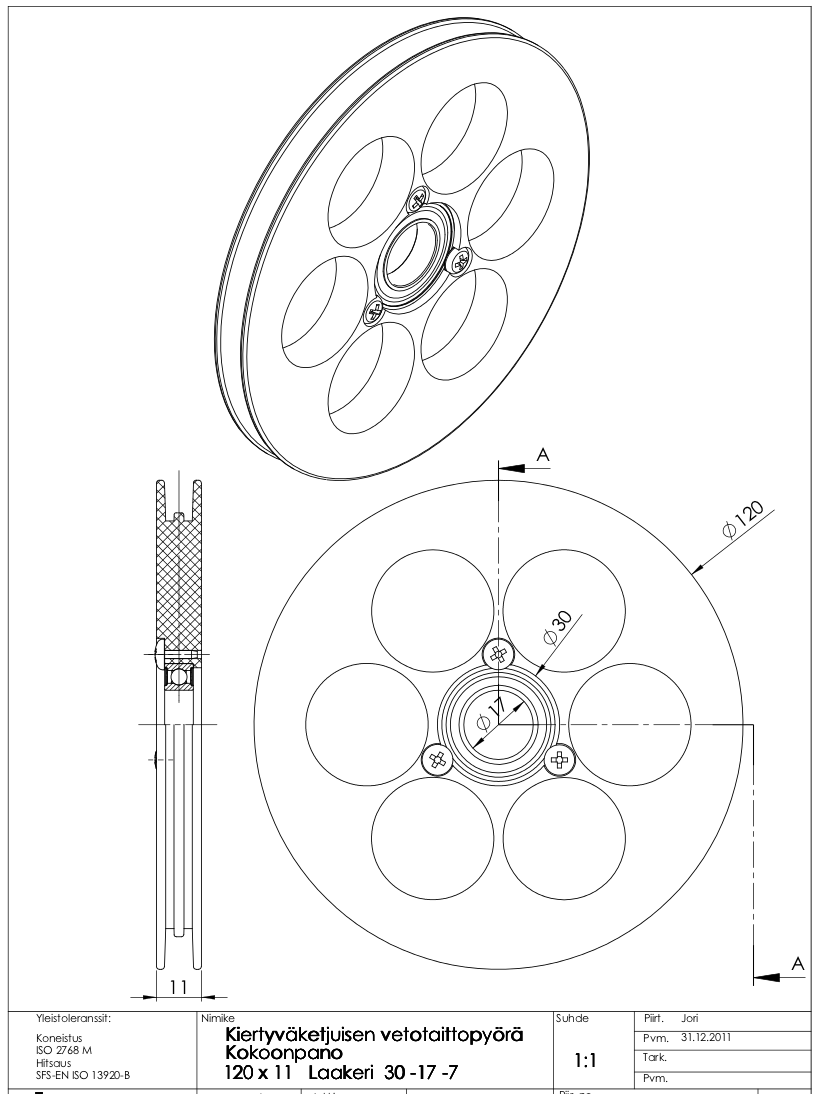

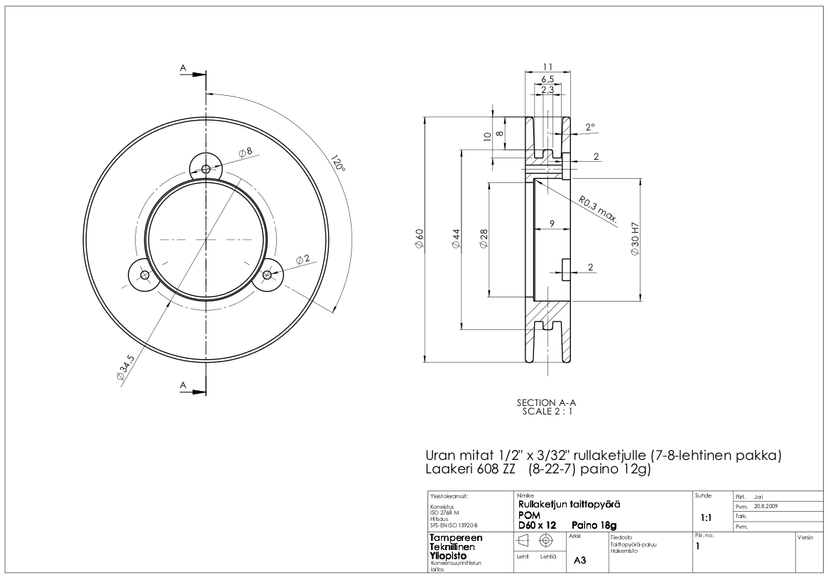

Laitanpa vielä nämä omat taittopyöränikin näkyviin. Ovat näköjään linkit kuolleet taittopyöräketjusta.
Taittopyörä - Sheet1.pdf
(33.79 KiB) Tiedosto ladattu 253 kertaa
Taittopyörä-paluu - Sheet1.pdf
(33.8 KiB) Tiedosto ladattu 259 kertaa
Taittopyörän kokoonpano - Sheet.pdf
(52 KiB) Tiedosto ladattu 253 kertaa

Tuo 67-millinen menis tulpana hyvin MetaPhysic:n taittopyöräksi... pitää alkaa katteleen missä sais käydä sorvaamassa mokoman.
TerraCycle:n rulla on vaan liian arvokas ja MP ei tartte hammastettua edes vetopuolelle. Kunhan niistä kumisista O-renkaista pääsis eroon.
Hmm.. ajattelin kysellä rissojen hintaa paikalliselta pajalta ja yksinkertaistaa piirrustusta mahdollisimman paljon hinnan polkemiseksi.
Huomasin kuitenkin, että pienemmän rissan nimetty laakeri mulskahtaa piirroksen 28mm reijästä läpi :wink:
Mites muuten tuollanen 17mm akselireijällä varustetulla laakerilla varustettu rissa on Jorilla ripustettu? Kuvasta ei ihan näy.
Koska 8x22x7 näyttää olevan helposti saatavilla niin kai tuollanen toimii molemmissa rissoissa?

Vetävän puolen akseli täytyy olla melko jämy, jotta kestää ketjuvoimat. Kun taittokulma on yli 90 astetta ja ketjuvoima pahimmillaan 500 kg painovoiman verran, rasittaa se akselia neliöjuuri2kertaa ketjuvoiman verran. Tässä tapauksessa siis yli 700 kg massan painovoiman verran. Siksi akseli on noinkin paksu. Toki ohuempi kestäisi lujuuden puolesta, mutta taipumien välttämiseksi tuossa on ajateltu käytettävän emäputken etupuolelle hitsattavaa putkea.
Harvoinpa sitä tuollaisilla voimilla tulee polkimia runnottua, ainakaan nyt, kun kammenpituus on enää 115 mm, mutta jos pitkillä kammilla käyttää pieniä eturattaita, ketjuvoimat voivat äityä tuollaisiksikin.
Pitänee korjata tuo mittavirhe pikkupyörästä, kunhan pääsen cadiohjelman ääreen. :oops:
