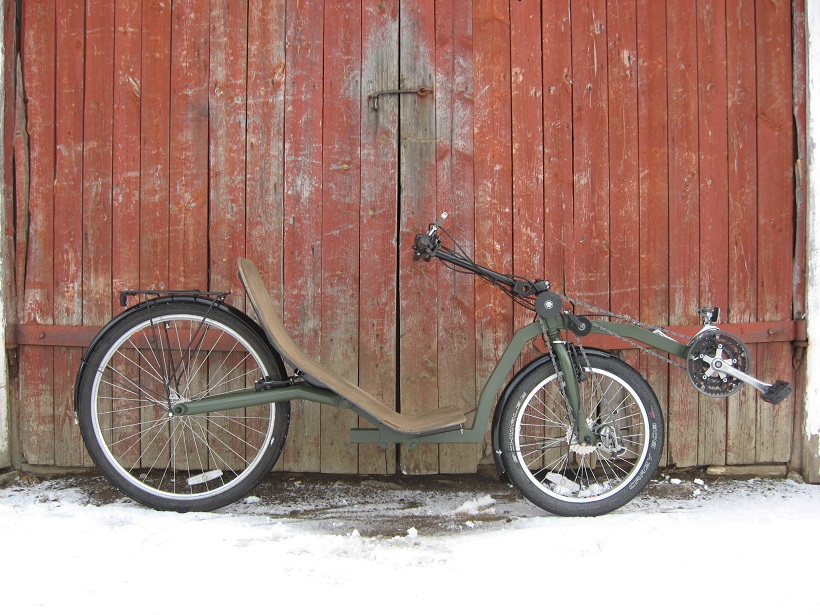

En tiedä paljonko vaikuttaa mutta, yksi mitä oon aatellut on toi etuhaarukka. Jos uutta ja vanhaa pyörää vertaa niin vanhassa kun on paksu putkinen ja lyhyt bmx haarukka ja uudessa normi 28 tuumaisesta haarukasta tehty haarukka, mikä ohenee pyörän napaa kohti aikas voimakkaasti. Etujarrua painaessa ja samaan aikaan pyörää edestakaisin liikuttaessa haarukka taipuu varmaan pian sentin suuntaansa... voisko se löysyyden tunto johtua osittain siitäkin. Pitää kyllä kokeilla tota teräsmies tankoakin.
En nyt löytänyt kuvaa vanhasta pyörästäsi.
Juu kaikki vanhat kuvat hävis bittiavaruuteen, tässä vanha pyörä.

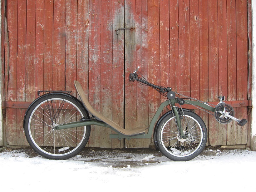

Tässä muuten nojan matalampi pyörä
Jori ehtikin laittaa kuvan mun ensimmäisestä pyörästä ja sekin oli vähän huterampi kuin toi toinen pyörä.
