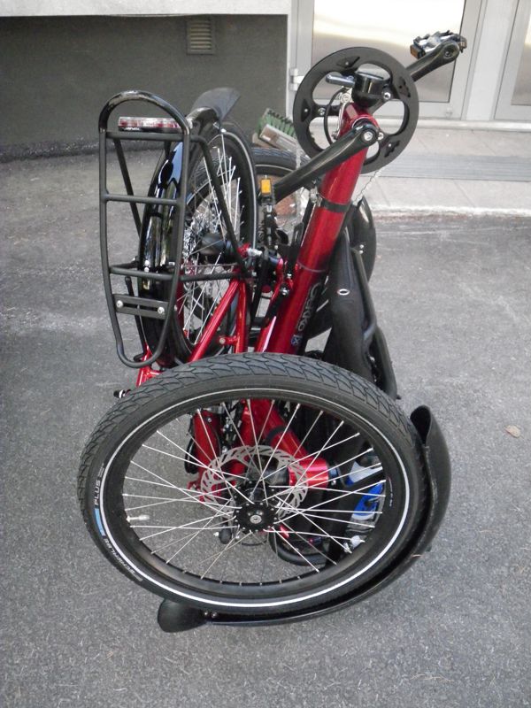

Nyt on ihan pakko jo vähän kommentoida.
Itselläni on kaksipyöräinen pitkä ja kolmipyöräinen lyhyt nojapyörä. Molemmat ovat aivan loistavia mutta eri tarkoituksiin. Pitkällä kaksipyöräisellä mennään kauas ja kohtalaisen lujaa. Kolmipyöräisellä taas pyöritään lähitienoilla ja hoidellaan asioita. Matkapyörässä jonkinlainen jousto on ihan ehdoton, se hakkaisi muuten tosi kovasti varsinkin selkään. Lyhyessä kolmipyöräisessä riittää ihan hyvin kun alla on 47-milliset renkaat.
Taittaminen on HP-Velotechnikin sivuilla saatu tosi helpon ja nopean näköiseksi. On se sitä käytännössäkin, kunhan pyörän painon piteleminen suorilla käsivarsilla ei ole ongelma. :) Olen taitellut nyt omaa Gekkoani autokuljetuksia varten useampia kertoja ja olen tosi tyytyväinen valintaani. Pyörä menee luvattuun tilaan ja sen käyttökuntoon saattaminen vie oikeasti sen 32 sekuntia. Paketin voi varmaan viedä bussissakin, kunhan muistaa että se painaa sen parikymmentä kiloa. On se suunniteltu esim. kellarin käytävillä vedettäväksi.
Edit: lisäsin kuvan kun sellainen helpolla löytyi. Kantaisitko tuota pävittäin junalle? Tarakan "kahvasta" voi vetää maata pitkin, taitteessa on rullat sitä varten.
Minusta Gekko on aika pitkälle se mitä ymmärrän kaupunkipyörällä. Siihen saa tavaraa riittävästi. Lyhytakselivälisenä sen taivuttelee melkein mihin vain kunhan muistaa että kääntöympyrä on vähän yli 3 metriä. Jarrut ovat hyvät ja kun pysähtyy, ei tarvitse miettiä kuinka pysyy pystyssä. Ainoa huono puoli on mataluus, en näy henkilöautojen läpi. Viiri ja oma varovaisuus hoitavat sitäkin riittävästi.
Tietysti tällaisille vehkeille tulee hintaa. Ne tehdään pieninä sarjoina hyvistä osista. Itse olen sen verran tumpelo metallirakentamisessa, että mieluummin maksan... Pyörän oletettu käyttöikä on kuitenkin todella pitkä. Sinnerillä olen ajanut nyt kuusi vuotta ja lähelle 10000 km ilman yhtään varsinaista vikaa. Kohta pitää vaihtaa ketju ja rattaat, mutta ei ihan vielä.
Tässä se on taitettuna. Tarkoitettu näin päin pidettäväksi.
Viimeksi muokannut Hopea, 16 Heinä 2013, 13:28. Yhteensä muokattu 1 kertaa.
