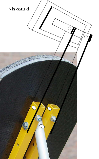

Olen kunnostamassa ilmeisesti kovia kokenutta nojakkia, jonka huoltohistoria on tuntematon. Nyt on käynyt ilmeiseksi, että ajomukavuus paranisi huomattavasti niskatuella. Mistä tuollaisia kannattaisi ruveta etsiskelemäänn ja miten sen voisi parhaiten kiinnittää selkänojaan? Itse rakentamiseen ei oikein ole edellytyksiä, joten tarvitsen tähän apua. Miten kannattaisi edetä?
Oheisesta kuvasta voinee hahmottaa, millaiset mitat niskatukeen pitäisi saada:
Alla tarkemmin lähikuvia selkänojasta. Luulisi, että keltaiset runkoputket tarjoavat hyvän paikan niskatuen kiinnitykseen. Putkien läpi kulkevien kahden ruuvin kannat näyttäisivät olevan istuimen pehmusteen alla ja pehmuste on liimattu kiinni penkkiin, joten ruuveja ei kai saa irrotettua helposti. Mikähän nyt on helpoin tapa kiinnittää niskatuki tuohon? Tuohon alempaan poikittaiseen pulttiinkaan ei oikein voi kiinnittää mitään, kun sillä säädetään selkänojan kallistuskulmaa. Tietenkin sen nostamisella pystympään niskatuen tarve vähenee, mutta en nyt hae sellaista ratkaisua.
Eppäilen, että kaupoista et löydä tuohon sopivaa niskatukea. Voin tehdä sinulle ehdotuspiirroksen säädettävästä niskatuesta ja tehdäkin koko niskatuen sopivaan hintaan, jos kiinnostaa. :roll:

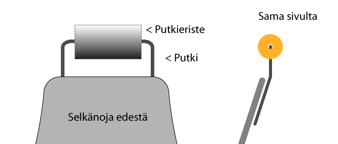

Vaikkei edellytyksiä itsellä ole, niin varmaan joku tuttava omistaa putkentaivuttimen. Jos ei, niin kyllä semmoinen jostain löytyy.
Jos vaan taivuttaisi putkenpätkän ja kiinnittäisi sen tuohon vaneripenkkiin? Putkeen ja penkkiin reiät ja pultit rautakaupasta. Penkin eristeen saanee irroitettua ja kiinnitettyä sitten uudelleen, jahka tuki on kiinni penkissä.
Putkenpätkän päälle kuvan tyyppistä putkieristettä.
Niin. Onhan tämä nyt vähän köyhän miehen versio - mutta vois toimii.

Erittäin hyviä kommentteja, kiitos! Penkin takana olevat runkoputket ovat kuitenkin sen verran tukevia, että sinne voisi pystyä jotenkin kiilaamaan jonkinlaiset kiinnikkeet tuelle. Tai sitten on vaan hyväksyttävä se tosiasia, että pitää avata pehmusteet ja porata uusia reikiä penkkiin. Pikaisella haulla selvisi, että esim. tämmöisiä ratkaisuja on olemassa:
Ite en kyllä kiilailis mitään. Raapii mennessään maalit ja alkaa ruostuun. Lisäksi on vaarana että putki venähtää ja sitte niskatuki hölskyy hetken kuluttua löysänä.
Ite poraisin reiät pehmusteen läpi ja laittaa kupukanta ruuvien kannat siihen pehmusteen päälle. Tunnustelee van hyvät paikat ennen poraamista jottei kannat satu juuri jonkun luun kohdalle.

Itse käytäisin tuossa penkin tausta raudoissa olevia valmiita reikiä.
Tuohon johon selkänojan tuki tulee,laittaisin vain pitemmmän pulttin johon niskatuen ja selkänoen tuen voisi kiinnittää..
Sitten sen alla on vielä nuo 2 reikää joista toiset voisi käyttää myös kiinnittämiseen jotta niskatuen alaosa ei hinkkaa penkin selkämystä turhaan.
Voisi olettaa että esim 2kpl neliskanttista alumiini putkea n50cm jostain bauhaussista riittäisi rungoksi, sitten yläpäähän pitkä pultti+ tuota samaa putkenpätkää siihen väliin ja pehmuste sen päälle.
3 pulttia, 3 mutteria, 3 putkea, "6" reikää, porakone,terä,pehmustetta,teippi/kangasta, lenkkiavaimet ja hieman harrastus mieltä ja niskatuki voisi olla siinä..
