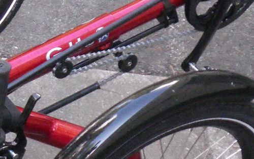

Mainio laite pyöräkauppiaalle tai muille, jotka ajattavat pyöriään monella ihmisellä. Eikös Mikan Kettwieselissä ollut tuollainen myös.
Re: Ketjun pikasäärin.
Yksinkertaiset keksinnöt ovat parhaita :lol: Kuva ilmeisesti jostakin tadpolesta? Jotenkin tuntuu ettei tavallisessa SWB:ssä/highracerissa olisi tilaa tuollaiselle.

Kettwieselissä tuollainen systeemi on ollut jo iät ja ajat.

tavasti kirjoitti:
On se tavallaan ollut myös SH9:ssä ja SH16:ssa:
Viestit: 2805
tavasti kirjoitti:
Ketjunkiristin on eri asia.

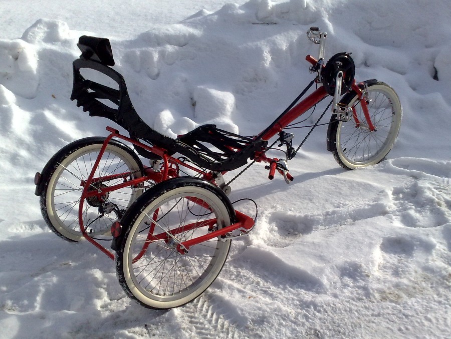

No, mikäs se siellä... Otin Gekkoon tuon kun tiedän että sitä välillä ajaa muutkin ja säätäminen toimii kahdella pikasalvalla.

Mitä enemmän taittopyöriä, niin sitä enemmän vastusta... :lol:
Timppa kirjoitti:
Näin toki, mutta ei nuo rullat ketjun löysällä puolella mikään merkittävä haitta ole. Tässä nyt vain yksi ratkaisu miten nojapyörän voi säätää usealle eri pituiselle kuljettajalle nopeasti. Jos tällaista säätötarvetta ei ole niin turhahan tämä(kin) keksintö on...

Totta mooses...eihän nyt kyse ollutkaan kisavehkeistä, vaan "kuntoiluvehkeistä". :D
