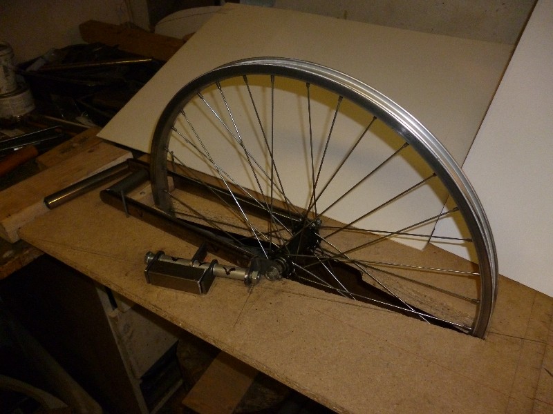

SH23:n (Olisiko Mummutrike? :mrgreen:) taka- ja etuhaarukat lähtevät huomenna hitsaukseen, kun Kansalaisopiston kurssit taas alkavat.
Kuusakoskelta sattui löytymään 30 x 15 x 1,5 mm soikeata ohutseinäputkea haarukoihin. V:llä merkittyjen AL-pukien paikoille tulevat kierrejouset.
Viestit: 17956

Jigi systeemit näyttää niin ammattimaisilta ja silti yksinkertasilta. Miksihän en osaa tommosia tehdä :oops:
Re: SH23
Sanos muuta. Kuten hitsausta helpottava tarkka sovitus kappaleiden välillä. Oppia pitää ottaa ja rutosti...
