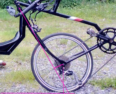

MBB tulee sanoista Moving Bottom Bracket ja tarkoittaa tietysti kaikkia puomin mukana liikkuvalla keskiöllä tehtyjä rakenteita :) en vaan keksiny parempaakaan nimitystä vehkeelle :)
Vendetta kuten muutkin Cruzbike konversiot on suunniteltu suurinpiirtein normi pystärin ohjausgeometrialle mutta tämä minun ranskalaistyyppinen MBB on suht loivalla keulakulmalla (55 astetta) ja jättökin on juhlavat 13cm. Jälkimmäisellä konstruktiolla pystyy tekemään suht matalan pyörän kun taas Vendetan geometrialla tehdyt pyörät on enemmänkin High Racereita :)

Olisko tästä pyörästä mittoja kun meinasin samantapasta rakennella ?
Akseliväli, penkinkorkeus, keskiönkorkeus ym.

Ketjun ensimmäisessä viestissä on jotakin:
Marzie kirjoitti:
Matkin kaikki ohjausgeometriaan liittyvät mitat ja kulmat ranskalaiselta esikuvalta joka kuskin mukaan toimii loistavasti.
tän hetkisiä speksejä
-keulakulma 55astetta
-offset 10cm
-poljinkeskiön korkeus 53cm
-penkin korkeus 43cm
-akseliväli 135cm

Kokeilin omassa pyörässä pienempää keulan jättöä vaihtamalla 406 etupyörän tuon 622 tilalle. Jos joku haluaa mitata jätön kyseisestä kuvasta niin olis kiva kuulla paljonko se on.
Ei ollut kovin suurta eroa noiden välillä. Hiljaisessa vauhdissa kääntyminen oli ehkä vähän helpompaa mutta kovemmassa tuntui huterammalta. Tämän perusteella tykkään kyllä suuremmasta jätöstä. Omat keskinopeudet huitelee kuitenkin tuolla yli kolmessakympissä joten en kaipaa yhtään epävakautta maantienlaidassa ajelemiseen.

Re: MBB-FWD 622
Tässä näyttäisi nyt olevan jättöä 45 mm offsettia 75 ja ohjauskulma 59 astetta. Tuo rengas on vähän kaivautunut, joten voi tuo jättö olla 50 tai jopa vähän ylikin.
On aivan selvää, että pienemmällä etupyörällä ohjaaminen on huterampaa ihan riippumatta jätöstäkin. Siihen vaikuttaa niin kovin moni muukin asia. Yllättävää kuitenkin, että pelkkä pyörän asennon muutos riitti noin suureen jätön muutokseen. PW voi sitten tehdä saman muutoksen toiseen suuntaan vaihtamalla takapyöräksi 406 kiekon. Sinäkin voisit kokeilla, millaiselta pyörä tuntuu, kun myös takana on pieni kiekko. :D

Re: MBB-FWD 622
Viivottimella hahmottelin ja sain tuosta kuvasta jätöksi noin kumin paksuuden, eli jotakin 40-50mm
