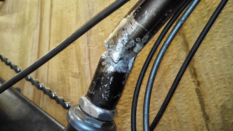

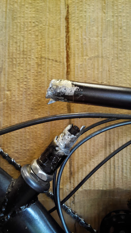

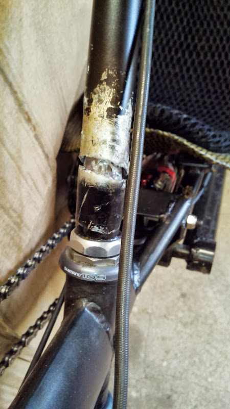

No ei ihan. Tuossa kun etuvedosta petti runko ja sen hitsailin kasaan, katsoin vielä tarkemmin onko tämä pesun jäljiltä millaisessa kunnossa. Penkki otti vetopuolen taittopyörään kiinni jos painoa tuli penkin etuosaan, pari rikkaa väliin korjasi asian.
Mutta takajousituksessa on hieman klappia. Ja syyksi paljastui, jälleen, alumiininen vipukolmio, tällä kertaa toiselta puolen ja sama runkoon kiinnittyvän laakerin pesä joka on jo orastavasti ratkennut.
Huomiseksi lisää hitsaushommia, pistän siihenkin suikaleen vahvistukseksi. Ei oikein alumiiniosat ja niiden kestävyys vakuuta...

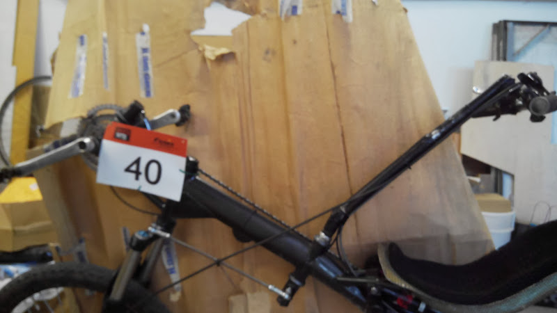

Joo minähän se. Pari viikkoa olen pohtinut josko tuonne kehtaisi lähteä kokeilemaan rankempaa maastoa. Viimeinenkin järkevän hintainen ilmoittautumisaika meni umpeen joten paikan päällä sitten sain numeron 40.
Homma lähti käyntiin ihan käsikirjoituksen mukaan. Pienen alun asfalttisiirtymän aikana kiipesin kärkiryhmän tuntumaan ja kun kerran reitti kulki joutuisaa metsätien pohjaa ja polkua kiipesin koko ajan ylöspäin. Ajoin myös Stravaan CAT4 tason KOM:n kisan alkuun.
Sitten alkoi ongelmat. Pitkospuilla ajamisesta kun ei ole kokemusta ja ensimmäisille tullessa oli siellä jo ensimmäiset tunkkaajat sotkemassa kuviota. En päässyt ajamaan suoralla ajolinjalla pitkoksille joten pian olinkin sitten kyljellään sivussa. Korjattu stemmi vääntyi kahdesta kohdasta ja se piti päällä pomppimalla oikaista. Matka jatkuu ja pitkospuutkin alkavat sujua... toisaalta kyllä niiden vieressäkin pystyi ajamaan jos päältä putosi.
Reitti oli todella nopea joten sain pidettyä erittäin hyvää vauhtia sekä keveämmissä nousuissa että etenkin laskuissa ja tasaisella. 10 km:n merkin kohdilla huomasin että stemmi notkuu huomattavasti eteenpäin. Jossakin välissä ehdin vilkasta ja sehän oli murtunut pari senttiä hitsaussaumasta ylöspäin takapuolelta, edestä se kuitenkin pysyi vielä kiinni ja ajamaan ja kiipeämään pystyi. Ajo oli hankalampaa kun koko ajan piti tietoisesti vetää tankoa itseen päin, alkoi tulla virheitä enemmän ja helpoissakin paikoissa.
Sitten tuli se seinäjyrkkä nousu jossa pyörät piti työntää polkua ylös, viereen oli jo tullut askelmat. Sen jälkeen oli tosi märkää suomaista polkua jossa stemmi katkesi irti lopullisesti. Kilsan pari ajoin välillä, juoksutin pyörää välillä. Lopulta pysähdyin puun juurelle jossa oli kivikkoa, ajatuksena irroittaa stemmi, moukaroida sitä vähän neliön muotoon ja hakata sitten ohjainputken sisällä olevan stemmin päälle ja jeesusteipillä varmistaa että pääsis edes ekalle huoltopisteelle.
Yksi sipannut kaveri tuli autteleen ja sain vehkeen sen verran toimimaan että osin ajaen osin taluttaen pääsin huoltoon. Kyselin sieltä karttaa ja katsottiin miten pääsen Pikku-Syötteelle ja sieltä takaisin lähtöalueelle.
Tässä kunnossa ajelin sillä H1-pisteeltä hiekkateitä ja Pikku-Syötteeltä sitten asfaltilla autolle. Huiput oli jotain 55 km/h joten tarkkana piti olla ettei stemmi löysää ja tule lippoja...
KuvaKuva
Ilman jeesusteippiä, jota älysin ottaa mukaan kuten myös nippusiteitäkin jotka molemmat olivat tarpeen, on näky aika lohduton. Satulaputken materiaali on ihan paskaa. Hitsaamalla jotenkin karkastui ja aivan murenee pois. Menee koko stemmi uusiksi ja ei tosiaankaan tule uutta alumiinista.
Kisa oli kuitenkin hieno, homma sujui hyvin ja reitti oli vähintäänkin riittävän haastava. Toimivalla kalustolla olisi tullut ihan mukava tulos 30:n pitkälle matkalle lähteneen joukossa, kun kerran kolmanneksi tuli paksuttelijakin, täällä tulokset. Olin ensimmäinen ekan kierroksen keskeyttäjä kaikkiaan kymmenestä keskeyttäjästä.

Nyt on uusi stemmi tehty, biltsun teräksestä ja samalla kaavalla eli tangolle tuleva varsi rälläköity irti. Väliin biltsun tangoista kolme suoraa pätkää ja varsi pari senttiä alemmas ja jyrkempään kulmaan kiinni. Alas M8 mutteri lyhyempää kiilan pulttia varten, hitsattu kahden 6.5 mm:n reijän läpi kiinni.
Tämä on n. 50g painavampi kuin edellinen, tasapaksu 22mm ja saattaa taipua mutta tuskin ratkeaa. Vaijeritkin ja jarruletkut saa nyt paremmin.
