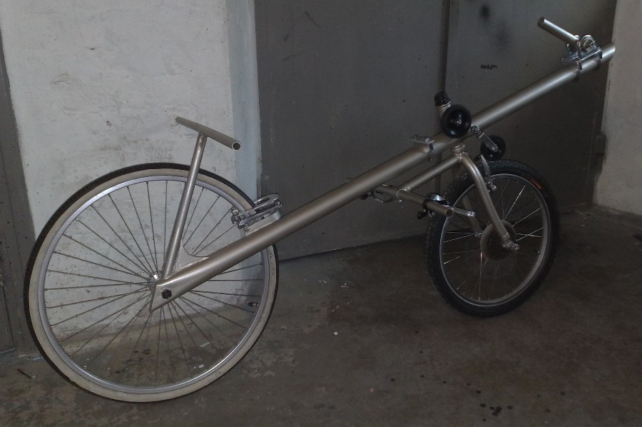

Jos haluat oikein vähällä päästä, tee tällainen suora ohjaus:
Ohjaustanko voisi olla enemmän kaareva ja lähempänä etukiekkoa..

Olen ratkaisut tällä tavalla alaohjauksen. :wink:

Se jäi sanomatta, että kyllä suora alaohjaus tuossa SH14:ssa toimii hyvin.
http://www.youtube.com/watch?v=7HG3JyVJfoY
Silloin, kun keskusteltiin käsien asennosta oli kysymys SH11:n suorasta yläohjaustangosta.

Ton tyylistä kattelin Sakarin tadpolessa, mut täytyy toteuttaa varmaan mun suunnitelmassa toispuoleisesti niinku tässä http://www.englishcycles.com/custombike ... recumbent/, kun tulee tuo ketjulinja ikävästi tielle muuten.
Mä yritin tota suoraa ohjausta sovitella tähän mun tekeleeseen, mutta en tuntunu saavan sopimaan niin että tanko ois ollu riittävän lähellä ohjainakselia.
