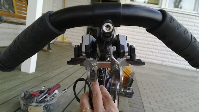

Mullahan ohjaamot näyttää tältä Double Tap varustuksella:
Lowracer, ja
MetaPhysic.
Ja vanhempi lowracerin setuppi ihan takaa:
Miksei tuohon kävis tämmönen normi triggeri kuin maasturissa. Ei nyt löydy kuvaa suoraan takaa mutta flättitangossa nämä näyttää tältä:
SRAM Double Tap
Tyypillinen SRAM-triggeri.
Tuo pienempi vipuhan pudottaa pienemmälle lehdelle edessä ja takana, ja ei tarvi kummoista voimaa. Suurempi vipu nostaa suuremmalle lehdelle vaihtajan jousta vasten ja siihen tarvitaan enemmän voimaa.
Kumpaakin kahvatyyppiä, Double Tap ja trigger, pystyy käyttämään yhtä aikaa jarruttaessa, kunhan muistaa polkea samalla :D.
