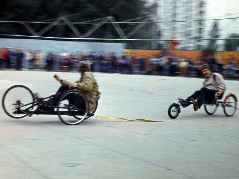

Tuossa kuvassa taitaa olla sama kaksraiteinen. Keulii!

Jaloilla soudettava trike.
Vissiin jonkinlainen hännän metsästys :D
Vetävä pyörä sijaitsee noin puolen reiden kohdalla, eli lähes 30 cm liian edessä parhaan vetopidon aikaansaamiseksi. Paras ohjaustuntuma taas saavutetaan vieläkin kauempana takana sijaitsevilla takapyörillä. Tai ehkä paremminkin. Ukko istumaan tuon 30 cm edemmäs ja kammet myös.
Re: Mbb-nuijapää pohdintaa
Nuo eri linjalla olevat takarenkaat helpottaisi kummasti ketjussa aikaisemmin pohdittua kiinteästi katettuun deltaan pääsemistä :D Kolmiakselinen on kanssa tunteettomampi tien poikkiurille. Pelkkiä etuja tuntuu olevan. Miksi ihmeessä edes symmetrisiä tehdään :? :mrgreen:

Tuli taas semmonen olo ett on näitä pähkäilty ennenkin :roll: Kolmipyöräketjun alkua lueskelin neljän vuoden takaa ja ensimmäiset kokeilut oli epäsymmetrisiä. Muistikuva on ett takakiekko hannas vastaan käännöksissä ja siksi luovuin ja palasin symmetrian pariin. Taka-akselien välihän on tuossa aika iso mutt kovin pienellä erolla, tuleeko siitä mitään etuja enää?

Kyllä näitä tosiaan on mietitty aiemminkin, Nyt olemme kuitenkin sen verran viisaampia, että osaamme aikuismaisesti tehdä kompromissin maksimaalisen vetopidon tuottaavn pyörien asemoinnin ja täysin symmetrisen deltan välillä. Nyt emme enää yritä yli puolen metrin telemarkkia takapyörille, vaan noin puolet siitä saa riittää. Kysymys on kompromissista kääntyvyyden kahden tekijän välillä. Telemarkilla ohjaavan pyörän kuorman kasvaessa kääntyvyys paranee. Toisaalta sama telemarkki hannaa vastaan jyrkissä käännöksissä. Optimointiongelma. :D
