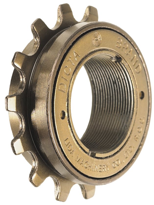

Tuota toisen puolen vetoa olen myös miettinyt. Pystyisikö sen jollain keinolla toteuttamaan ketjut renkaan ulkopuolella? Pitäisi siis saada jollain keinolla väärinpäin oleva vapaaratas. Ei mahda normaalia saada purettua ja kasattua toisinpäin pyöriväksi :? Onko jollain ideaa?

Miks se ketju pitää saada ulkopuolelle?
Viestit: 7814
Re: Mbb-nuijapää pohdintaa
Vapaaratashan pyörii oikeinpäin, jos ulkopuolinen ketju on oikean renkaan ulkopuolella. Vai onko tarkoitus saada kummallekin renkaalle veto?
Viestit: 7814
Eikö tuommosen läpikierteellisen BMX rattaan voi pyörittää kumminkin päin paikalleen. Kierre vaan on aukipäin. Pysyiskö se ruuvilukitteella tai laakerikiinnitteellä?
Viestit: 14401
Saattaisihan tuo pysyäkin. Irroittaminen käy helpommin, kun voi pyörittää rattaasta ruoskalla. Jos ei kuitenkaan pysy, voisi kokeilla joskus aikoinaan paperikoneasennuksessa näkemääni lukitustapaa. Siinä kierre lukittiin poraamalla kierteeseen otsapinnan suunnasta reikä, johon työnnettiin sokka. Tuollaisen asennuksen saa helposti auki, kun vetää sokan pois ja kiertää rattaan pois.
Erinomainen idea ryömintäkaksivedon toteuttamiseksi sivuketjulliseen. :D
