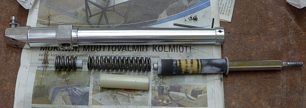

Meikäläisen Mango Sportin etujousitus kun on ollut melkoinen vaaputin, niin tein nyt tulevan viikonlopun SM-kisoja varten pientä viritystä. Ensin vaihdoin alkuperäisen joustintuen omatekeleen tilalle (oikea puoli), jotta molemmat puolet sai identtisiksi. Sitten poistin joustintuista pitemmät kierrejouset (ks. kuva alla) ja korvasin ne muoviputken pätkillä (kaksi sisäkkäistä valkoista sähköputken pätkää).
Etuiskarin sisuskalut.jpg (77.7 KiB) Katsottu 2792 kertaa
Muoviputket tein n. 20 mm lyhyemmiksi kuin kuormittamattomat jouset, niin painuman osuutta sai hieman kompensoitua.
Lyhyemmät kierrejouset jätin paikoilleen suodattamaan suurimpia iskuja, ettei paikat heti hajoa. Eipä nuo kyllä montaa milliä jousta.
Jo lyhyt korttelinkiertokin paljasti, että nyt Mangon etupää on nimensä (Sport) veroinen. Ei heilumista puolelta toiselle, ja nopeampi reagointi ohjaukseen. Aiemmin ohjaustankoa käännettäessä Mango kallistui ensin, ja kulkusuunta muuttui vasta viiveellä.
Oman lisänsä tuntuman muuttumiseen toivat toki kapeammat renkaatkin, kun vaihdoin 40-milliset Shreddat 28-millisiin Duranoihin. Eivät gummit pullota nyt korin muotojen ulkopuolelle kuten aiemmin.
Jos ajettavuus parani monta pykälää, niin ajomukavuus heikkeni vastaavasti. Kuopat tärskäyttelivät läpi, ei mikään paras moodi retkikäyttöön heikkokuntoisemmille teille. Mutta radalle tällä kokoonpanolla on tarkoitus suunnatakin, ja ajofiilis on nyt varmasti aivan toisella planeetalla alkuperäiseen verrattuna.
Enpä taida alkaa tehdä kiireessä mitään ilmanohjainvirityksiä viikonloppua varten, vaan kokeilen miten Mango kulkee alkuperäisillä korinmuodolla. On sitten referenssinä tuleville kerroille.
