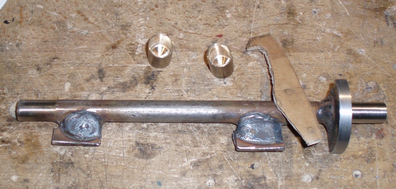

Tein sitten uuden säppi/laukaisumekanismin laskutelineille. se on vaijerilla aktivoituva "liipaisin" ja jouset vetävät laskeutumistelineet sisään. pysähtyminen kädellä vivusta kuten aiemminkin. nyt voin lähteä painamalla vain jarruvivusta, molemmat kädet koko ajan ohjaustangossa, aiemmin oli vain yksi käsi tangossa ja toinen vivussa. toivotaan että lähtö ja pysähtyminen on hieman hallitumpaa. ei kun harjoittelemaan.
periaatteessa pyörä on nokiavalmis, mutta viiemistelyä, hiontaa, pakkelointia ja pientä tuunausta riittänee koko kesäksi :mrgreen:
