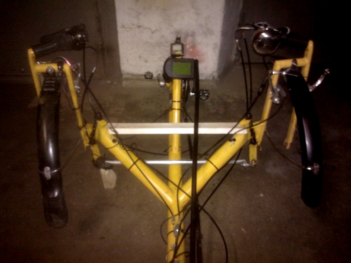

Liinalla on hyvä kiskoa runkoa takaisin suoraan ja lankulla saa voimavektorin kohdistumaan oikein. Kuvassa itse oikaisen runkoa ja korjaan revennyttä hitsisaumaa.
Sain olkavarret käännettyä oikeaan asentoon kiilaamalla niitä päistään sopivaksi muotoillulla poikittaisella laudalla. :mrgreen:
Sain olkavarret käännettyä oikeaan asentoon kiilaamalla niitä ulospäin päistään sopivaksi muotoillulla poikittaisella laudalla. :mrgreen:
Jatkossa kannattaa laittaa olkavarret isompaan kulmaan runkoputkeen nähden, jolloin ne saadaan lyhyemmäksi ja vääntöä liitoksessa pienemmäksi. Syy, miksi ne ovat vinossa, on se, että istumaan meno olisi helpompaa.

Re: SH23
Eikös tuota liitosta vois vahvistaa hitsaamalla siihen palikka tueksi? Alapuoleltako se repes?
Joo, just sellainen on tarkoitus laittaa. Aion hitsata sopivaksi taivutetun n. 30x4 mm:n lattateräksen liitokseen rungon alapuolelle.
Joo
Miksi saumat on sieltä hiottu :shock: Eihän ne edes näy sieltä kenellekkään.
Tuommoisella olkavarsien sijoittelulla on mahdollista tukea penkki etureunoistaan olkavarsiin, jolloin iso osa rasituksesta siirtyy olkavarren tyvestä penkin kiinnityskohtaan. Saattaa mahdollistaa jopa ohuemmat olkavarretkin.
Tosi tarkka huomio! Niinpä onkin SH23:ssa istuin tuettu noihin olkavarsiin. Petri sitä aikoinaan ehdotteli. :mrgreen:
Joo
No sanoppas se! Se on tosi kumma, kun ei kehtaa jättää näkyviin pröpelöisiään hitsauksia vaikka olisivat kuinka piilossa! :oops:
