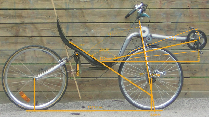

Erittäin hyvä huomio Sakarilta. Jos mittaisimme sen polkimen akselista, ei tarvitsisi huomioida kampien pituutta, kun niiden vaikutus olisi jo siinä samassa numerossa mukana. Meillähän on kuin tarjottimella myös kaksi termiä, joista toinen voidaan pyhittää kuvaamaan tuota Sakarin ehdottamaa kulmaa selkänojan ja poljinakselin välillä. Kansainvälisesti kai puhutaan "Lap Angle" tai "Hip Angle". Noista tuo hip angle vastaa paremmin meidän lonkkakulma käsitettä ja lap angle sylikulmaa. Voitaisiko alkaa puhua sylikulmasta, milloin mitataan polkimen akselin ja selkänojan välinen kulma ja lonkkakulmasta, milloin kyse on selkänojan ja poljinakselin välinen kulma. Tuon sylikulman ilmoitustavanhan voisi myös standardoida ilmoitettavaksi kahdella luvulla. selkänojan ja poljin ylhäällä ja selkänoja ja poljin alhaalla. Olisi johdonmukaista puhua monikossa "sylikulmat", milloin käytettäisiin molempia kammen asentoja. Toisaalta ihan yhtä johdonmukainen olisi kuvaus, jossa annettaisiin selkänojan ja kampikeskiön välinen kulma ja tarkennuksena kammen vaikutus esim. 135°+-7°, tai ilmaisu: "minimi-sylikulma 128°" (135°-7°). Yllättävän vähän aiheesta löytyy tarinaa, vaikka on erittäin merkittävä nojapyöräilyn nautittavuuden kannalta. :?
Paljon vertailukepoisempi noin. Mehän jätämme vielä jalan pituudenkin yleensä huomioimatta. Tuossa kulmassa sekin on huomioitu. Ainoastaan mittaaminen hankaloituu hieman :(
Kyllä minustakin tuo on hyvä metodi.

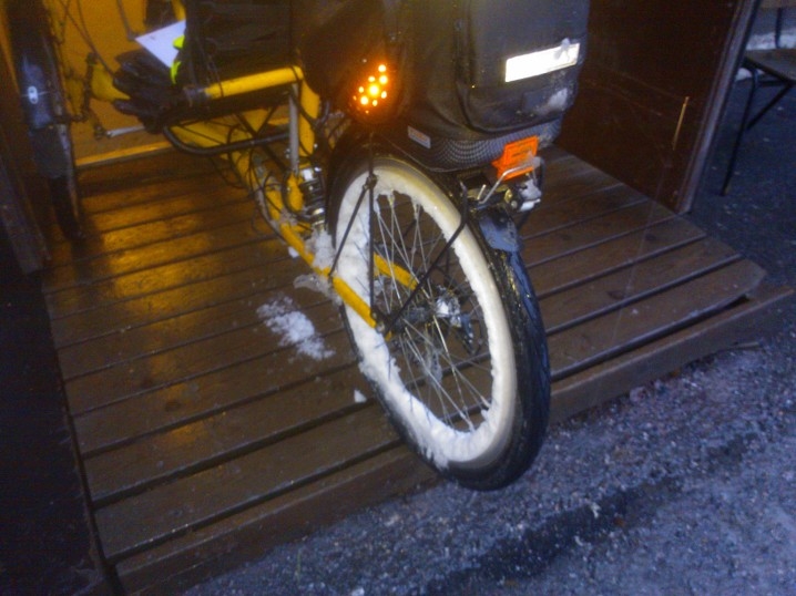

Tulin juuri kaupunkireissulta ja SH23:n takakiekko näytti tältä. Ei kuitenkaan juuri vauhtia hidastanut. :mrgreen:
Eipä taida mittaustapa ja absoluuttinen arvo kiinnostaa ketään :roll:
Luulen että normaalissa keskustelussa riittää että mitä tuolla lonkkakulmalla suunnilleen tarkoitetaan.
Koeajon jälkeen: "mun makuun vähän liian tiukka lonkkakulma"
Arvio kuvasta: "Lonkkakulma näyttää aika pieneltä"
jne. En muista montaakaan projektia jossa tuota olisi mitattu. Eikä mittaustapa vaikuta ajomukavuuteen, riittää että lonkkakulma on riittävän suuri.
Nuo ovat asiaa tuntevien kommentteja. Ensimmäistä pyöräänsä ja yleensäkin pyörää itse tekevä tai säätävä kaipaa mitattavia arvoja, joita noudattamalla tulee pyörä, jota on mukava polkea. Minunkin pyöräni olisvat tulleet loivemmalla lonkkakulmalla, jos joku olisi osannut tuolloin kertoa paljonko on paljon ja mikä on liian vähän.
Jos tämä menee äänestykseksi, niin minä kannatan tuota selvempää tapaa: 135 +- 7 astetta. Siitä näkee sekä keskiön kulman (135) , että kampikulman (7 => 142 astetta pahimmillaan). Yhteen ja vähennyslasku on niin helppoa, että jokainen osaa siitä laskea sen hankalimman tapauksen eli kun kampi on ylhäällä ja polvi pahimmin koukussa.
