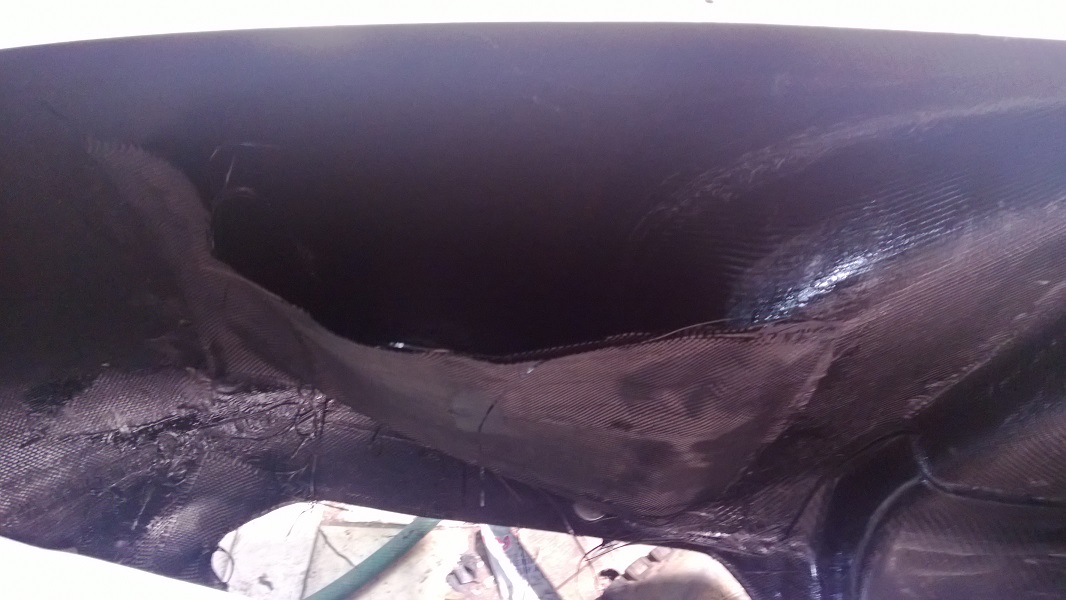

Juu ja totta Eemeli kirjoitti, kyllä sieltä löytyi se toinenkin jousi kun vähän aikaa kaiveli, oli vaan molemmissa pohjalle juuttunut. Nyt on siis pitkät, löysät jouset veks ja tuo lyhyt on todella jäykkä jousi, ehkä joku välimalli olisi parempi, pitää kysyä Pieteriltä jos sieltä saisi valmiin mutta näin pitää ainakin koeajaa.
Rakkine sai pohjaansa ja vähän muuallekin vahvikekankaita, pitää huomenna katsoa vieläkö tarvitsee paikkaila tai tehdä vahvempia kerroksia, tai varmaan täytyy ainakin keskitunnelin kohdalle. Piti nämäkin teoriassa opiskella ensin mutta sitten tuli "muuta" ja ajattelin, että lukee siellä purkin kyljessä ohjeet, no ei lukenut mutta kyllä luonto tikanpojan puuhun ajaa ja muita latteuksia...
Tein toiselle puolelle etupyörän eteen karttataskun johon a4 kokoinen opus mahtuu ja toiselle puolelle vähän pienemmän johon mahtuu pari juomapulloa.
Kun saa kammet ja muut rojut paikallensa niin pitää virittää myös kuvassa näkyvä putki kulkemaan jotenkin nätisti, sen on tarkoitus työntää kuskille raitista ilmaa.
Huomenna sähkötöitä, Huoh! :oops: Takavalojen kohdalla saatan mennä siitä mistä aita on matalin eli löysin laatikosta "sairaan kirkkaan" valon ja laitan sen kiinni takatötteröön mutta eteen pitäisi lisää ledejä asennella mitä ostin Janxilta.
Napadynamoa on mallailtu paikallensa ja huomiselle jää sitten se ruuvaus. Mangossa on kaksi akkua ja nyppäsin jo toisen johdon pois josta saa valmiin pään/johdon akun lataamista varten. Pitääkö noissa muuten olla "joku juttu" estämään ylilataus tms. vai tekeekö se hallaa akulle jos se on pitkään kytkettynä dynamoon?

Tuohan on nerokas oivallus käyttää vaahtomuoviputkea. Ei paina mitään, eikä satu, vaikka potkaisee polvensa siihen. Pysyy silti pyöreänä ja kestää loivia kaarroksiakin tehdä. Liimaa putki ilmareikään ulkoreunaltaan kiinni ja muotoile putken reuna saksilla juoheaksi, niin tulee enemmän ilmaa putkesta.
Nuo putken suun sisäpuolella olevat pallukat ovat ilmapyörteitä. Tuo putkesi seinämä näyttäisi ainakin kymmenesosalta putken sisähalkaisijasta, eli pyöristämällä se pääset R/D -kertoimessa vähintään 0,2 arvoon, eli sisäänvirtausvastus pienenee nykyiseen terävään kulmaan verrattuna 25%-50%.

Joskus sokea kanakin löytää jyvän :) pitää koittaa viistää, toi on ainakin helposti työstettävää matskua.

Voisko niihin kylkiin laminoida kuidusta kaaret, niinku veneessä? Mahtuuko ja auttaako notkumisongelmaan?

Kannella on varmaan rakenteellinen merkitys. Mikäli se olisi kiinni vain parilla pultilla tarvitsisi rakenteiden olla paljon järeämmät.
Re: Käyttökokemuksia Mango Sport Yellow Editionista
Runkohan on alumiinia - eikös sitä voi kuidulla vahvistaa?
Tää vois olla ehkä paras vaihtoehto, sitä olen miettinyt kun näissä kinnereissä kaikenmaailman väsymysmurtumia on ollut niin ne ei kuidun alta sitten näy vasta kun tosissaan repeää mutta toisaalta ei kai se kuidulla vahvistettu niin sitten väsykkään. Pitää räpsäistä rungosta huomenna kuva ja kysellä mihin kohtaan ja kuinka paljon sitä tavaraa kannattaisi laittaa.
