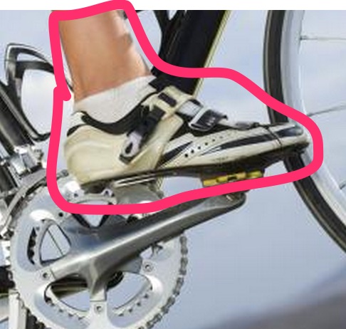

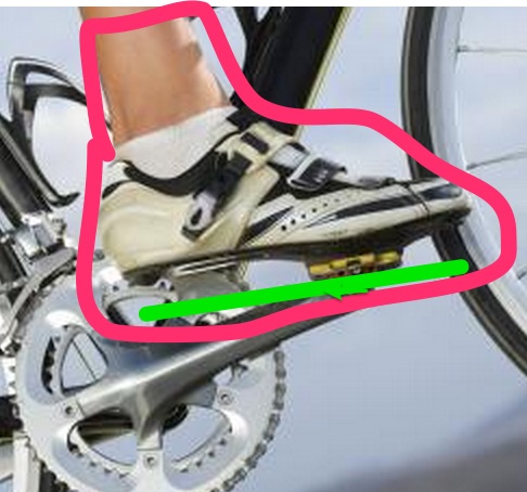

Jossain oli ne tangon ympärille tulevat ajohanskat.
Samalla viisiin pussukka joka kiinnitetään tonne alapuolella ja pussukka tulee koko kengän ympäri. Eritoten niin että sinne jää ilmatila pohjan ja pussin väliin.
Viestit: 14406
Re: Talvipyöräily
Ei jää helposti -erityisesti asiasta huolehtimatta- pohjan ja pussukan väliin rakoa. Ajoviima painaa pussukat pohjaa vasten, jolloin hyöty on marginaalinen nimenomaan pahimmassa paikassa, eli pohjassa.

Re: Talvipyöräily
Joo. Mutta siksi sinne pitääkin tehdä jäykiste sinne polkimen toiselle puolelle - pussukan sisälle.

Re: Talvipyöräily
Pitääkö tässä nyt ruveta treenaamaan ompelukoneen käyttöä.
Entäpä, miten ne puetaan päälle, jos siellä on polkimen vastappuolella jäykistinlevy?

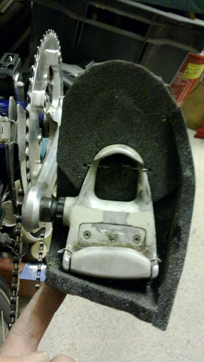

Pussukat olis kiinteesti siinä polkimessa ja vetskarilla auki > kenkä kiinni polkimeen > vetskari kiinni ja menoksi.
Re: Talvipyöräily
Ja kun rengas lähtee luisuun tai vauhti tyssähtää jostakin syystä niin vetskari auki, jalka irti ja maahan. Toimii trikessä mutta kaksipyöräisessä :roll:
Re: Talvipyöräily
Tuota olisi helppo kokeilla roskapussilla. Repeäisivät tarvittaessa.
Levy pussiin eikä polkimeen.

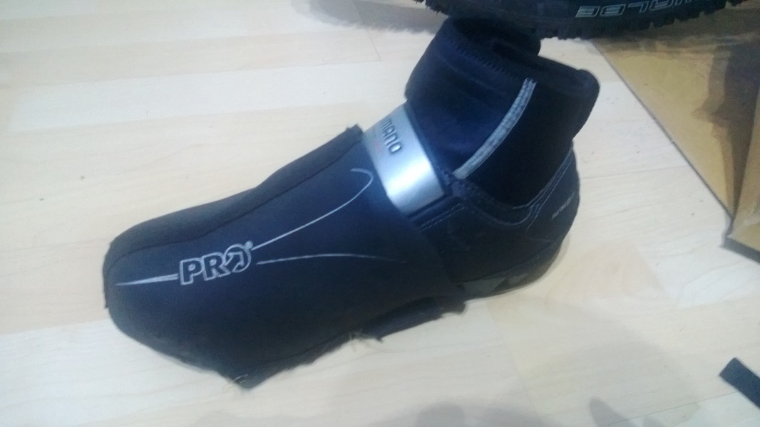

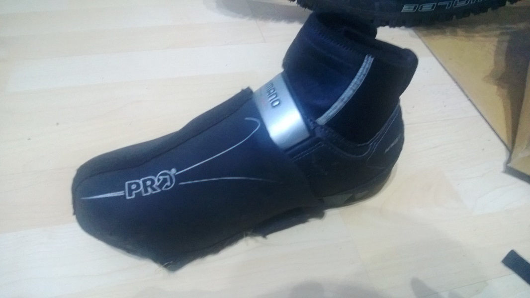

Justiin teurastin yhdet kengänpäälliset ja tein töppöset ja haaveilen josko eteläänkin tulisi taas kunnon pakkasia, että saisi kokeilla onko noista iloa :D
Parit kengänpäälliset olen ostanut ja mielestäni isoimmat mitä on ollut saatavilla mutta silti nuo ei ole kunnolla asettuneet kengän päälle, kengän pukeminen oli yhtä tuskaa mutta nyt sitten uusi elämä töppösenä. Bilteman vastaavat oli paljon paremmat mutta ne on jo puhki kävelty.
Eiku tekis ne tommosista = reilusti isot syylingit jotka on auki tosta päältä.
Re: Talvipyöräily
Noita saa kokoo 48 - mahtuu normipop sinne sisään. Pitää käydä kokeileen. http://www.ikh.fi/tuotehaku/syylinki#!tid37770

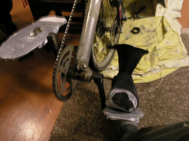

Yhen talven käytin uretaanilevystä tehtyjä suojia, sillon kesäkengillä. Kyllä niistä muistini mukaan jotain hyörtyä oli havaittavissa. Talvikenkien kanssa en oo niitä viritelly, pitää laittaa jos vielä tulee kovia pakkaskelejä.
Viestit: 14406
Re: Talvipyöräily
Muistatkos, löytyisikö noista kuvaa?
Viestit: 17962
Re: Talvipyöräily
Malli PW(Askartelu materiaalina uretaanilevy ja jesari :wink: )
Malli Helander
