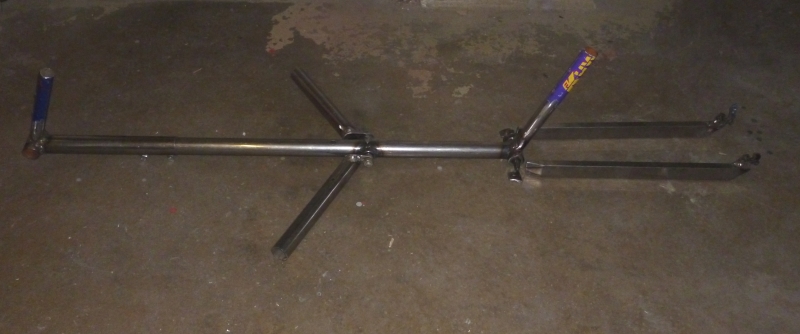

SH26 on nyt tällaisessa vaiheessa. Kun ei tätä nykyä Jkl:stä löytynyt runkoputkeksi 50x1,5 mm:n uhutseinäputkea, olen käyttänyt 42x1,5 mm:n putkea. Saas nähdä miten kestää. :roll:

Re: SH26
Ihan varmasti kestää, joustaa vähän enemmän kuin paksumpi, mutta ei sekään trikessä oo nii justiinsa...
Re: SH26
Näin juuri olen arvellut, kun etupyörien jousituskin on tuollainen.

Re: SH26
SH26 on nyt tässä vaiheessa. Kuvat otettu Lumia 900:lla.

Re: SH26
No nyt on joustoja yhteen pyörään. :D
Onko etuhelureita yhdistävän u-profiilin päitä kinnittävät lukkoruuvit suoraan putken läpi, vai onko putken reikään hitsattu holkki, jotta ruuvin saa oikeasti kiinni ilman putken lommoutumista. :?

Re: SH26
Tämä on jotenkin erityisen hieno. :D
Joo, lukkoruuvit ovat suoraan putkien läpi. Ei oo hitsattua holkkia. Tätä kohtaa minä olen pähkäillyt, että miten menettelisin, ja tosiaan, kun putken reikiin hitsataan holkit, ei olkavarret pääse lommoutumaan, kun lukkoruuveja kiristetään. Nyt lukkoruuvit ovat 6 mm, mutta taidan vaihtaa ne 8 mm:ksi.
