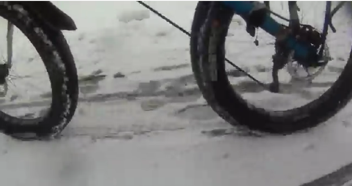

Kuvassa on yhdet renkaan jäljet ja suksien jälkiä vertaa hieman painumaa.
Paljonko paineita oli noissa renkaissa?

jooseha kirjoitti:Vau!
Onko tuossa ajaminen miten raskasta? Ei viissin paljoa kummempi kuin tielläkään, kun ei kerran uppoa
Noin hyvin kantavalla pyörällä voisi olla mahdollista ajaa jopa vanhalla moottorikelkan jäljellä. Oletko kokeillut?
On se huomattavasti raskaampaa kuin tiellä, kapeammat uppois tuohon huomattavasti enemmän. Eihän se tollaisessa kulkenut kuin 13km/h kun pakkautuvaa märkää lunta oli kohtuu paljon. Tiellä kulkis n. 20 km/h noilla paineilla
Eipä ole täällä etelässä sattunut kauheesti kelkanjälkiä näkymään joissa kokeilla, mut kai se onnistuis kun läskeillä on sellaisia ajeltu.
jori kirjoitti:Paljonko paineita oli noissa renkaissa?
Paineet etu 0,65 bar / takana 0,55 bar
Noista vois vielä pudottaa jos haluais ajella vielä pehmeämmillä alustoilla, mutta ohjauksessa alkais tuntua sen jälkeen.

Tässä vähän loskaisen kelin menoa: http://youtu.be/nGo5s0VMxrc

Wacky kirjoitti:Paineet etu 0,65 bar / takana 0,55 bar
Olinkin näkevinäni kuvassa toisen jäljen leveämpänä. Ei siis ollut harhaa se. Eturenkaan paine on siis tavallaan liian suuri, jotta ohjaaminen ei muuttuisi raskaaksi. Jos olisi kolmipyörä, voisivat paineet olla vielä selvästi alemmat, kun sellaisen ohjaaminen ei niin kovin herkkää tarvitse olla, pikemminkin päinvastoin. Terpan läskihaase voikin olla ihan hyvä idea. ![]()
Uskomattomista paikoista meni videolla aivan nätisti. SItä pelkästään käveltyä joenvartta en olisi uskonut voivan pyörällä ajaa, mutta niin vain meni. Videollakin näkyy, että periaatteessa voisi paineita laskea vielä helposti. Ei aivan heti ota vanteille. ![]()
Re: Millainen talvinojakki ? Sohjoon läskillä ?
Ei ole Wacky turhaan kehunut peliään. Aivan uskomatonta
Näytti ettei lumen pinta kastunut monessa kohtaa lainkaan vaikka alla oli loskaa. Mikseiköhän näitä ole muita? - vielä ![]()
