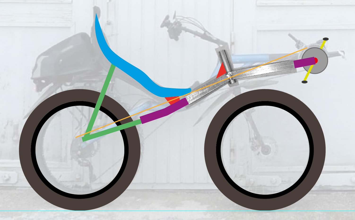

Perustelen vielä hiukan, miksi se puomi on hyvä olla tuolla lailla tanassa ketjulinjan lähellä.
Kuten monasti on kehuttu, on ketjuvoima pienillä eturattailla poljettaessa helposti kolminkertainen polkevan jalan voimiin nähden. Kävellessään jokainen nostaa oman painonsa yhdellä jalalla, joten oman painonsa suuruinen poljinvoima ei ole mikään harvinaisuus. Tuosta varovasti laskemalla 300 kg painoa vastaavat ketjuvoimat eivät siis ole harvinaisia.
Runkoputkea rasittaa moninaiset asiat, mutta myös ketjuvoimista syntyvä taivutusmomentti, joka riippuu ketjuvoiman ja sen tukivoiman kohtisuoran etäisyyden tulosta. Tähän kuvaan on piirretty ketjuvoimien etäisyyksiä sitä tukevan rungon keskilinjasta. Momentti on siis verrannollinen kuvaan merkittyjen etäisyyksien suhteisiin. Tämä tietenkin vain pystytasossa. Vaakatasossa ketjulinja on vakioetäisyydellä rungon keskilinjasta.
Ketjuvoiman varsi.png (174.35 KiB) Katsottu 3527 kertaa
Metan etupuomissa vaikuttaa siis pystytasossa ketjuvoiman synnyttämä alas taivuttava momentti, joka olisi ilman tukireevaa kohdassa A 0,16m x ketjuvoima. Tuo on edellä lasketun 300 kg painovoimaa vastaavan 3kN ketjuvoimalla 480 Nm. Se taivuttaisi puolimetristä 50,8x1,5 teräspuomia 5,5 mm.
Onneksi puomiin on pantu tukireeva, joten momentti on vain B x ketjuvoima kertaa 0,3 m puomia = 1,8mm. Tässä uudessä versiossa taivutusmomentti alas päin on C =17 mm x ketjuvoima x 0,5 m puomia = n. 0,6 mm.
Nämä siis vain pystytasossa, johon on tietenkin kokonaistaipuman, ja momentin myös, takia lisättävä vaakatason taivutus, joka on B momentin luokkaa, mutta vapaa taipuva pituus on suurempi, käytännössä koko ketjulinjan pituinen. Lopputulos on siis, että siirtämällä puomi ketjulinjan viereen sen alas-taipuma pienenee kolmasosaan tuetun Metan puomin ja ketjulinjan tapauksesta, mutta sivutaipuma pysyy summittain ennallaan ja dominoi taipumaa ketjuvoiman vaihtelun suhteen.
Laskelma on erittäin karkea, mutta perustelee, miksi rungon muutos on tehty. On selvä, että Metalla on ollut syynsä tehdä puomista vaakasuora. Ensiksi tulee mieleen säätö ja ulkonäköseikat. Pastori päättää, miten ottaa nämä huomioon.

Säätyyhän se vaikka olis ton vikan skissin mukainen.
Yllättävän monimutkainen on muuten ton Metan runko. On se kaupallisen tuotteen tekeminen vaikeeta hommaa.

Metan puomi on laajan säätöalueen kannalta järkevämmässä kulmassa. Keskiö mahtuu taaemmas eikä nouse edessä kovin ylös. Kaupallinen kompromissi :D
