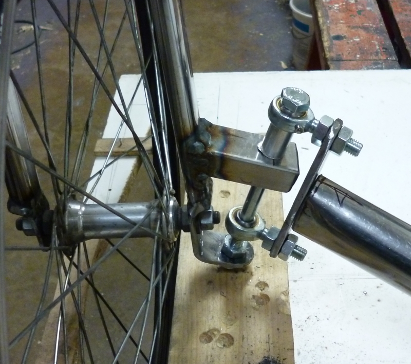

Tuli mieleen Sakarin olkatappijousitus. Sitähän voisi käyttää hipsun ohjausnivelessä.
Viestit: 3856
Re: TÄH! (TÄysjousitettu Hipsu)
Ihan hyvin Esko on hipsunkin testannut :)
Voisi hyvinkin toimia, jos laittais akselitapiksi vaikka 12 mm:n pultin. Minulla on SH26:ssa 10 mm:n pultti. Tuollaiset nivelvarret ovat osoittautuneet mainioiksi varsinkin säätömahdollisuuksien suhteen. Kuvassa jousi on korvattu Al-putkella. Jousen voi asentaa myös alemman nivelvarren alapuolelle, jos on tarpeen.
