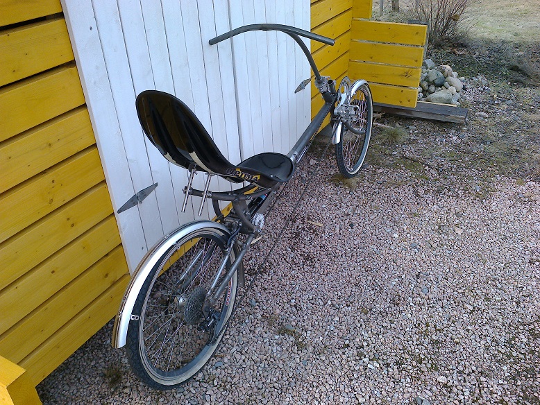

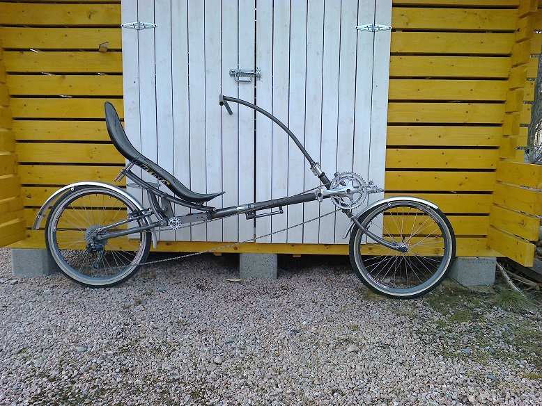

Muutama kuva, pyörää vois kai sanoa maalia vaille valmiiksi.. Ei enää keksi mitään hitsattavaa :D Hyvä siitä tuli vaikka useampi kauneusvirhe sinne lipsahti.

Hienon näköinen. Pari käyrää linjaa tekee ihmeitä yleisilmeelle :D

On kyllä letkeän näköinen peli, überhieno!
Laita vielä kuva, jossa itse eemeli on istumassa jalat (tai toinen) polkimilla, niin saisi ideaa mittasuhteista.

Hieno tuli! Kaarilla saa häivytettyä näemmä omatekoisen näön :D
Nyt kun tästä on jo hieman kokemusta, niin miltäs rungon jäykkyys tuntuu? Sitä kun ihmeteltiin aiemmin ketjussa jopa useammaan miehen voimin.

Täällä tykätään myös. Ajoasento etenkin vaikuttaa mukavalta. Olikos näitä tarkoitus tehdä oikein myytäväksi, kuten ekalla sivulla vihjailit?

Nättejä linjoja on kyllä, keulan ja ohjaustangon kurvit varsinkin näyttää kivalta.
Hienoo että sait viimesteltyy, nyt kelpaa lähtee kruisaileen :)

Kiitos kehuista :) Nyt tosiaan vaan palikkaa kiinni ja vähän koeajoa ennenkuin laitan maalaukseen.
Jarcco kirjoitti:
Aika näyttää, runkoja olis sinänsä halpa tehdä kun kaikki matskut ja (kalliit) koneet on jo ostettu. Jos oon itse tyytyväinen ja löytyy tarpeeksi kiinnostuneita niin miksikäs ei :D
Pitkä ketju tuo kumisen tunnun polkemiseen, runkoputki varmaan joustaa jonkin verran. Penkin yläosasta jos ottaa voimakkaasti tukea se hieman liikkuu sivuttain, kun nojakulman säätö on puolessa välissä. Takahaarukassa ja keskirungossa ei ongelmaa.. Ohjaus rauhoittui, kun hitsasi loput saumat kiinni ja kiristi ohjauslaakerin.
