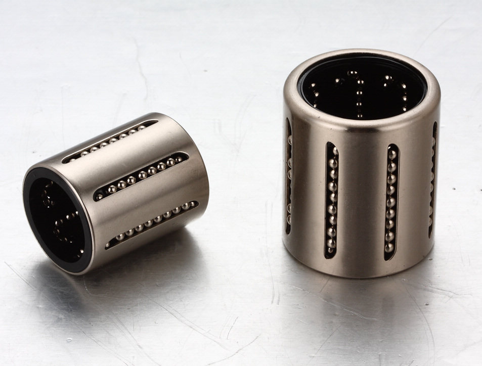

Eikö tuommonen lineaarilaakeri huilaa joka suuntaan?
Re: TÄH! (TÄysjousitettu Hipsu) josta tuli Flevo trike
Joo, jos pysyy puhtaana. Työpaikalla muutamassa kohteessa on ja ei ainakaan huoltovapaasta keksinnöstä voi puhua :(
