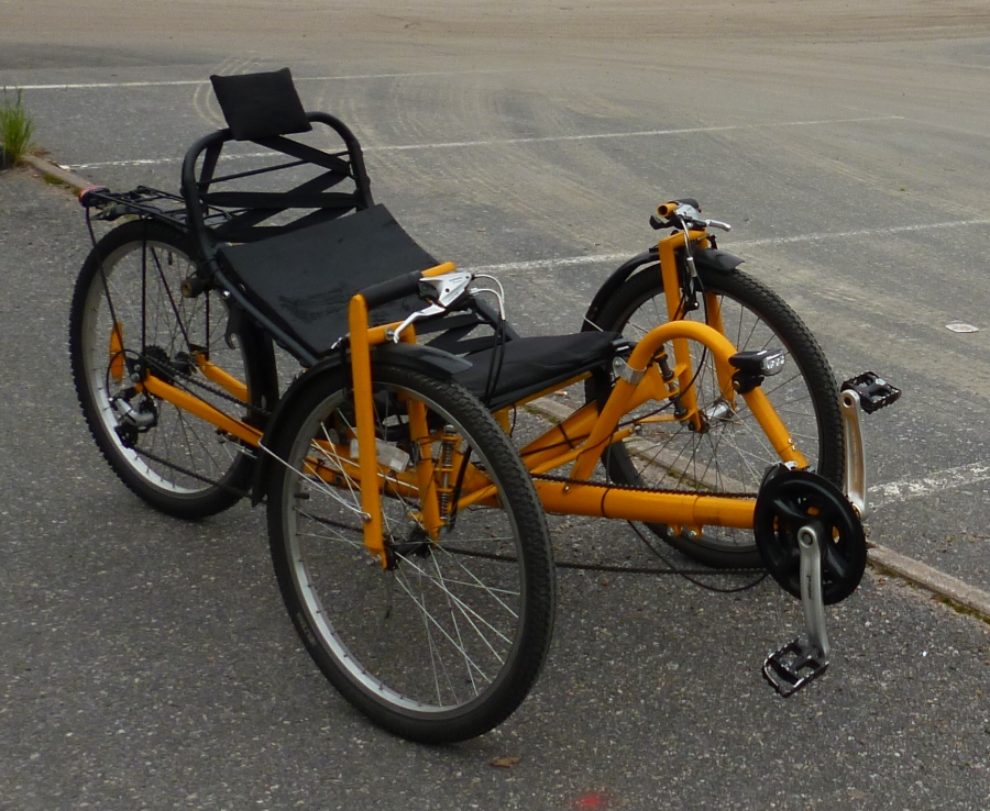

Joo, Pappatrike SH22 matkusti Oulaisiin, mutta minulla olisi myytävänä SH23, jolla ajoin läpi talven ja josta olen riisunut sähköavustuksen pois. Talven kurakelien jälkeen on SH23 semmoisessa kunnossa, että joudun sen purkamaan alkutekijöihinsä ja viemään maalaamoon. Kun saan sen kuntoon, olisi se myytävänä 1000 €:n hintaan.
Kyllä selkävammaiselle trike on minun mielestä ehdottomasti parempi ratkaisu kuin kaksipyöräinen. Kaksipyöräisellä kaatuu joka tapauksessa ennemmin tai myöhemmin. Seuraukset voivat olla arvaamattomat. SH22, SH23 ja SH26 olen suunnitellut niin, että istumaan mennessä jalkoja ei tarvitse nostaa enempää kuin mitä askeleen ottaminen tarvitsee. Siksi etupyöriä kannattavat olkavarret ovat kulmassa toisiinsa nähden, ja sillä tavalla helpottavat istumaan menoa kuten etupuomiin liittyvä kaareva monitoimiputki, johon on hyvä tarttua istumaan mennessä. Tästä SH22:n videosta homma näkyy hyvin, mitä tarkoitan:

Pappatrike SH23 on kyllä hieno!
