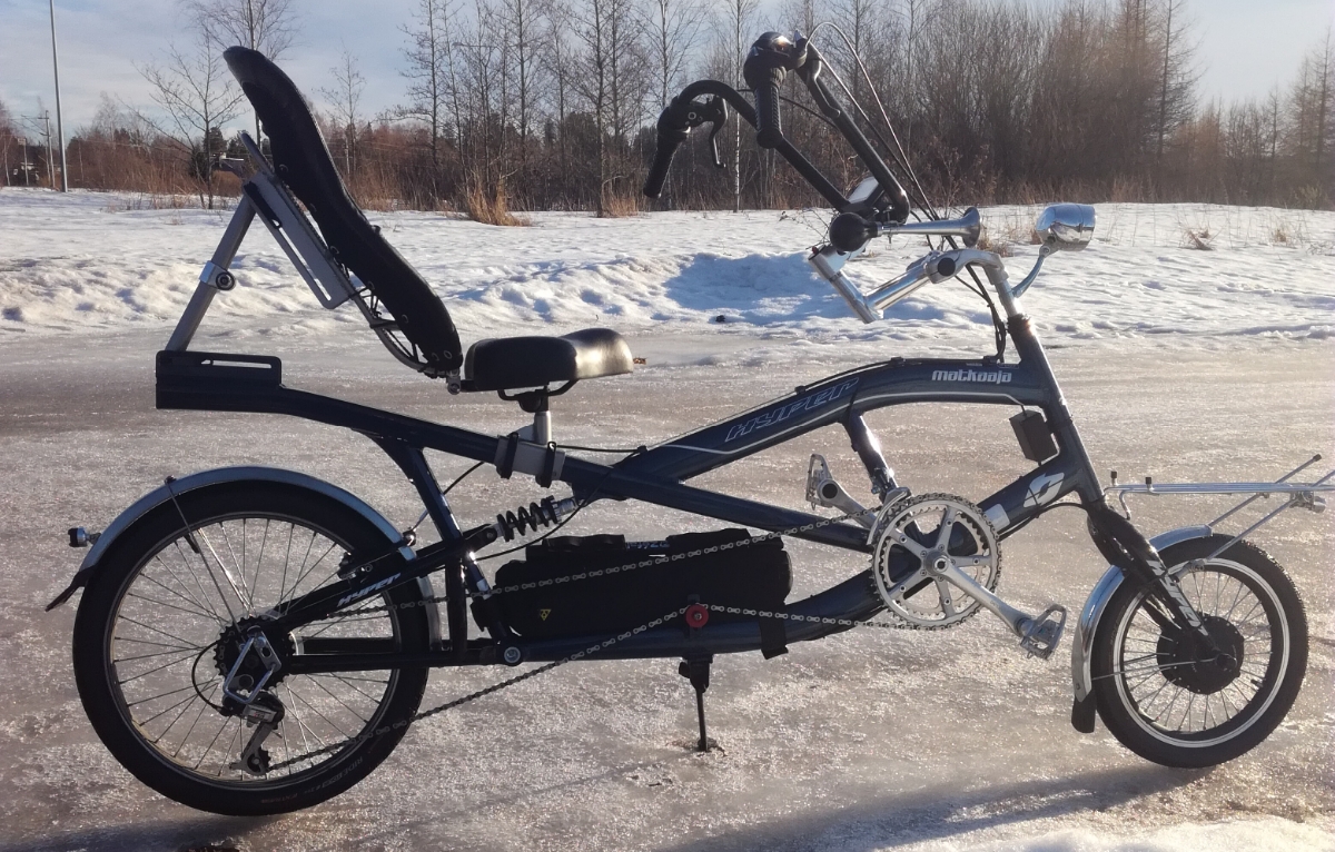

Terve.
Jukan tekemän positiivisen myyntipuheen videon innoittamana tilasin itsekkin viime kesänä matkaajan. :D Muutin nojapyörän nyt talvella sähköavusteiseksi 16" etunapamoottorilla ja tuntuu että pienemmällä eturenkaalla ajosta tuli paljon vakaampaa, samoin urien hakeminen talvella vähentyi moottorin myötä. Takahaarukkaan hinkkaavasta ketjustakin pääsi eroon kun lisäsi 6mm holkin pakan puolelle ja rihtasi vanteen uudelleen. Ensiasennusrenkaat heitin mäelle ja tilalle laitoin pistosuojatut Continental TourRiderit, samoin kampisarja vaihtui vintage Shimano Deore 42/52T 170mm kampisarjaan. Matkaajalla on ollut mukava harjoitella tasapainoa, nyt kun nojapyörä kärpänen on purrut oikein kunnolla ja suunnitelmissa on ostaa se oikea nojapyörä, niin kynnys harjoitteluun pystypyörästä on ehkä vähän matalampi.
Viestit: 14442
Re: Savenmaan Matkaaja
Mika Lukumies kirjoitti:
Terve.
Viesti Kirjoittaja Mika Lukumies »
Kiitoksia.:)
Ajoasento on tosiaan aika pysty ja mitä enemmän on kilometrejä takana, niin sen makaammaksi haluaisi ajoasennon.
Oon nyt lyhentänyt selkänojan tukea ehkä 5cm ja luulen että jos vielä lyhennän tukea, niin kovaa polkiessa alkaa nousemaan selkänojaa pitkin ylös ja se ei kuulosta kovin hyvältä.:) Kokeillaampa jos nyt näkyisi kuvat.
Tuohan on kuin tehty sähköavusteiseksi.
Mistä ja minkä hankit sähkökiekoksi?
