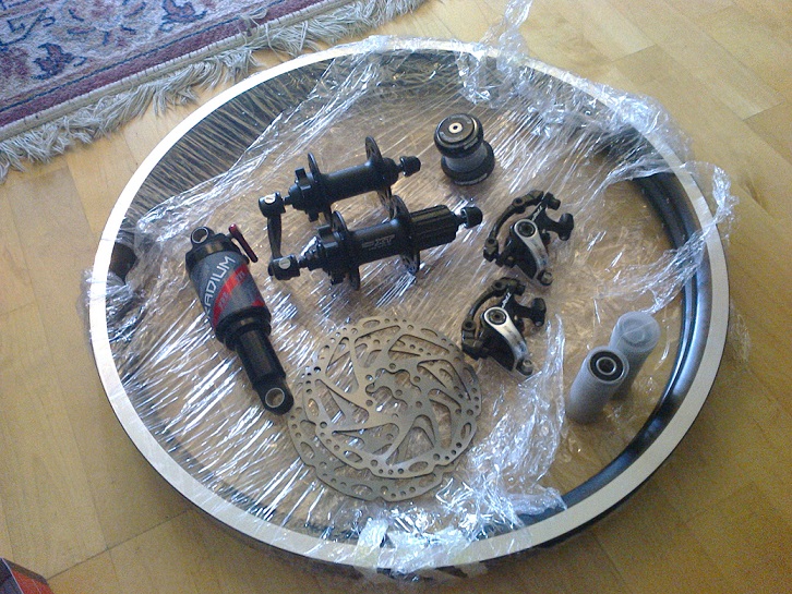

Seuraavilla palikoilla olis tarkoitus kasata:
Rigida 507 vanteet
Shimano Xt-navat
Trp spyre levyjarrut 140mm (ihanan kallista)
Manitou radium iskari 165x38mm
Voimansiirroksi jotain halpaa mutta toimivaa
Ebaystä tilasin laakereita linkkuun ja niveliin. Säästöä tuli 80% suomen hintoihin ja aivan hyviä olivat..

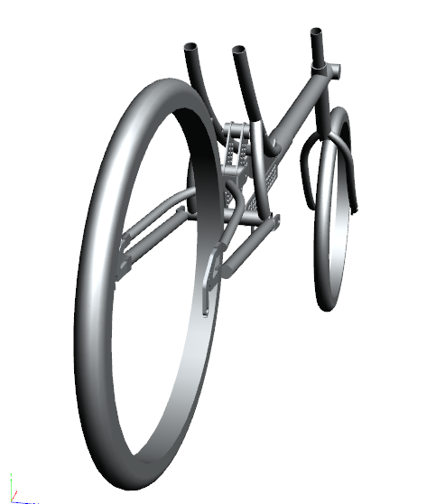

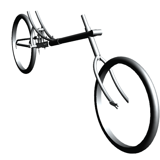

3d mallinnus näyttää tältä: (puutteita mallinnuksessa on)
Paljon pieniä muutoksia jotka hieman lisää sovitusten haastavuutta. 3d mallinnusohjelma ei suostunut millään antamaan sovitteiden kulmia suoraan eli käsipelillä haettava kohdilleen. Rungon pitäisi laihtua n. 1.5kg näillä muutoksilla..

Pinnat tuli joten kasasin kiekot, tarkempi rihtaus vielä tekemättä. Etukiekossa pinnojen pituus oli sopiva, takakiekossa odotan kauhulla meneekö pinna pohjaan asti ennenku kiristyy.. Samalla tuli huomattua että trp:n spyret ei ainakaan ilman spacereitä mahdu paikalleen, koska ottaa pinnoihin. Sen verran leveät satulat. Itse tekemässä haarukassa on onneksi paljon tilaa levylle joten prikkaa väliin vaan..

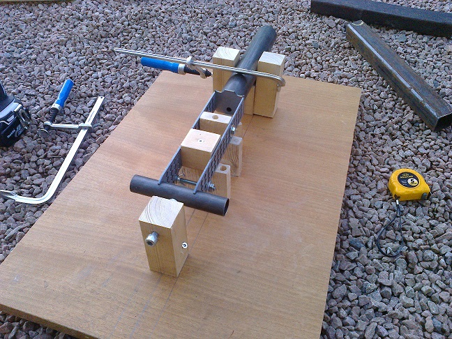

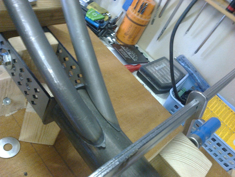

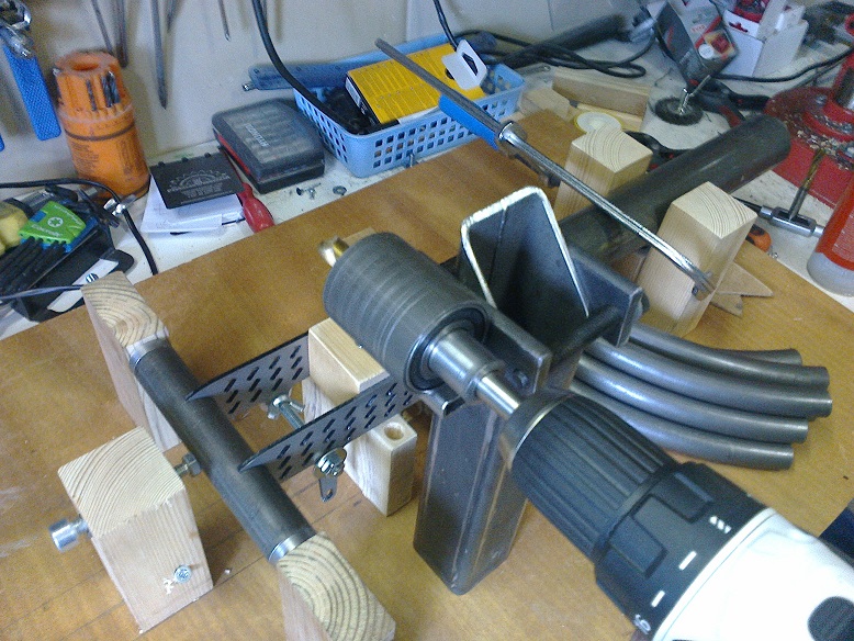

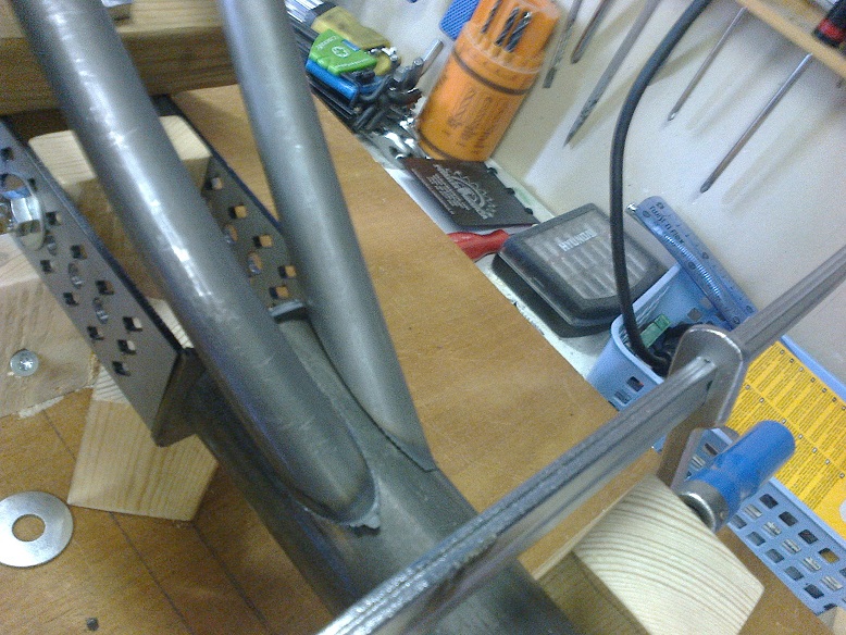

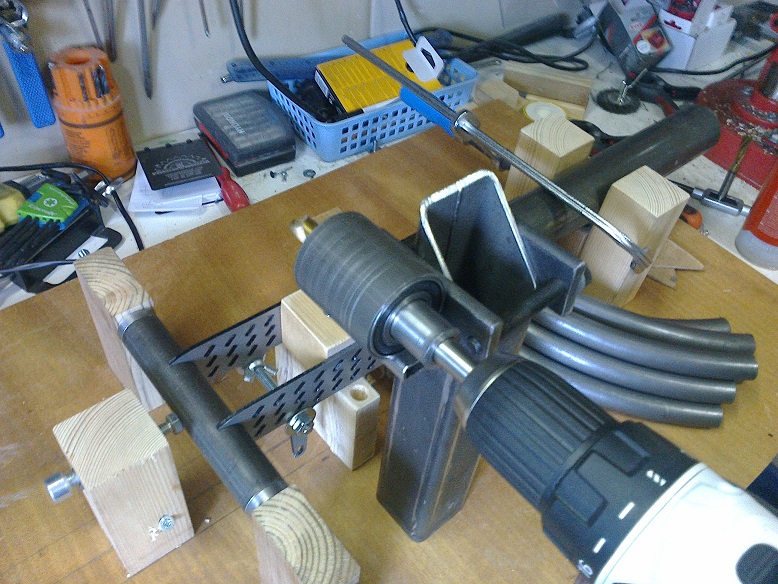

Hieman haastavia tällaiset sovitukset kun putki kaartuu joka suuntaan, sovitus ei ole keskellä putkea eikä ole mitään mihin vertaa :D mutta kyllä sekin onnistui kun aikansa hieroi.
Penkin tukiputkiin tulee reikä linkun kiinnitykselle, jonka oikealle paikalleen saamiseksi en keksinyt muuta vaihtoehtoa, kuin porata jigissä paikalleen. Piti keksiä tollanen säädettävä poraustuki. :)

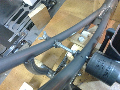

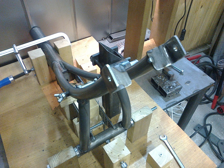

Vähän todellista edistystä mutta laitetaan nyt kuvia. Rungon keskiosa hitsattu ja jigi siis valmis.. Takahaarukan niveleen ajattelin ensin vain liimata laakerit, mutta tein sitten kuitenkin 28x1 putkesta takahaarukan nivelputkeen sopivan sovitteen, jonka hitsasin putken sisään. Laakerit on kokoa 6000 eli 26x10x8.
Nivelen sisään olisi pitänyt laittaa tuurna(t) hitsauksen ajaksi, nyt laakeripesä venähti hieman joten joutuu ehkä hiomaan vähän pois.

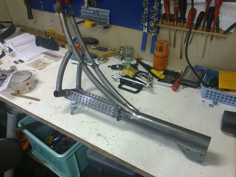

Viesti Kirjoittaja Syväri »

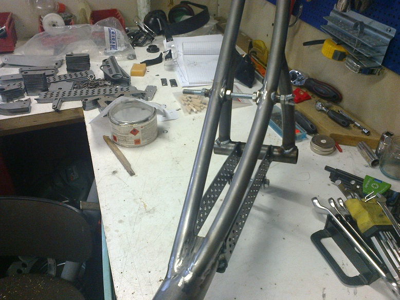

Kaikki putkien sovitukset keskirunkoon tehty, nyt vaan täppäillään kaikki 5kpl kasaan. Hidasta on kun 4-5 tuntia viikossa ehtii tehdä..
