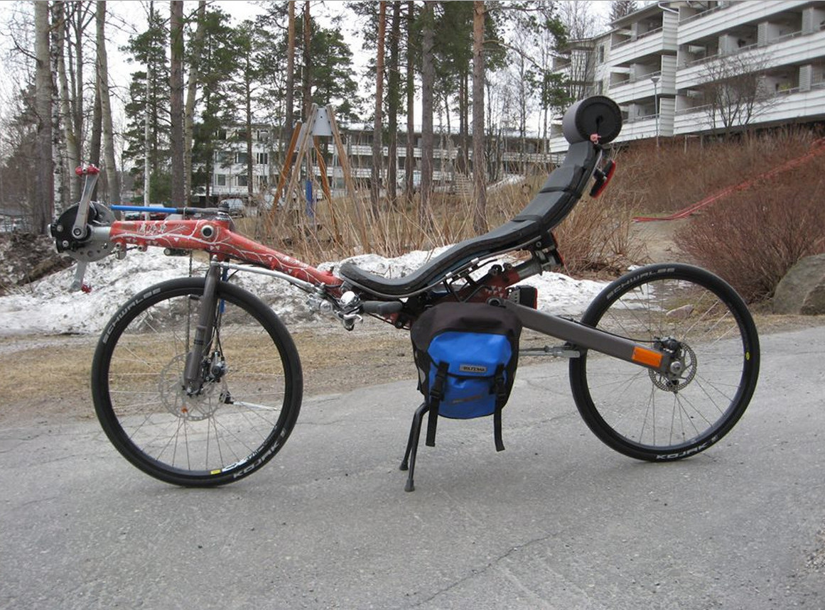

Ensimäinen kojelenki tehty Alfinen navalla . Ei tälläin tunnu hullummalta , vaihtaa keveemin kuin Nexus Naskassa . Kojakit rullaa , kannatti vaihtaa . Vanhat menee peräkärry projektiin , jos ei löydä jonkun pyörän alle ennen . :mrgreen:
Saapi nähdä milloin pääsee varsinaiselle lenkille , nää omais vastuut vie aikaa liikaa. Kuhan kelit paranee , niin pistetään Mummikka kulkeen pystärillä . Minä lähden lenkille silloin . :mrgreen: :mrgreen:

Ei tuo napa juuri kiinnosta, pyörästä mitään sanottavaa? Kuvakin ois kiva kun ketjusta kaikki kuvat hävinny, muistas millanen tähti on kyseessä;)

Tässä talvella otettu kuva . Miksihän ne kuvat on poitettu , en ymmärrä . :mrgreen:

Niin, se ol tämä taideteos, mutt etkös tällä oo jo ajanu aikasemminkin - luulin.
Ketjusta on siun omat kuvat hävinny muiden kuvat on tallella :?

Nyt tässä vaiheessa kesää jo voi kertoo pienistä havannoista pyörästä .
Selkänojaa pitää vähän jäykistää on turhan joustava . Se hoituu helposti tässä tapauksessa , pieni jäykiste ripa pystysuuntaan ja liimalla kiini.
Mutta tuosta kumijousituksesta johtuva takapään pompottaminen , se on suurempi vaiva joissakin nopeuksissa .
Massavaimenninta suunittelen sitä varten . Kyseessä olisi putki , jonka sisällä olisi laakerikuula . Kahden löysähkön jousen välissä . Tämän systeemin olisi tarkoitus poistaa osa massan värähtelyssä . Tätä olen tuolta netistä surfailut ja jotain ihme kaavojakin nähnyt . Tairan kuitenkin eretä kokeilun pohjalta . Jospa saisin tuon ilkeen pinta värähtelyn siten väheneen . :idea:

Massavaimennin lisää massaa. :shock:
Siihen mitään kaavoja tarvitse. Massavaimennin viritetään siten, että jousitetun massan liikkeen ominaistaajuus on sama taajuus kuin se, jota sen on tarkoitus vaimentaa. Tuo pompotustaajuushan on poljintaajuus kerrottuna kahdella jalalla, :) Pompotustahan esiintyy lähinnä ylämäkeen runtatessa, jolloin kadenssi on alakanttiin 60 tai jopa alle. Tämä tarkoittaa noin 1Hz kampitaajuutta ja siis kahdella jalalla 2 Hz pompotustaajuutta. Mitoita siis massa ja jouset siten, että kuula pompottelee siellä jousen varassa yksikseen kaksi edestakaista liikettä joka sekunti. Massan lisääminen madaltaa taajuutta, vähentäminen nostaa.
Kovin tiivis ei kannata putken olla, sillä ilma kulkee kuitenkin kuulan ohi puolelta toiselle. Ilmavuoto lisää systeemiin vaimennuksen, joka laajentaa vaimennuksen taajuusaluetta, mutta madaltaa vaimennuksen tehoa. :?
Vilijami esitteli meillä käydessään Flevonsa etujousilieriön ympärille kiristämänsä nippusiteet, jotka lisäsivät jouston jäykkyyttä ja vaimensivat pompotusta. Koita sinäkin sitä ensin.

Tässä mennään nyt . Pohjamaalaus tekeleille kohta , sit alkaa rungon viimestely . Ehkä kesä 2016 saa kulkimen varsinaiseen ajoon . :wink:

Tahtoo miulla mennä Nallen Sternit sekasin, en aina pysy kärryillä minkä sortin pyörä on menossa - en ihmettele kun Nalleltakin tais mennä omat pyörät sekasin, eiks tää viimenen kuva oo joku muu Tähti ku kolmonen? :wink:

Hups. Hyvä kun jollain on tarkat silmät . Joo tää on 5:nen :oops:

Kun aienmin oli puhetta penkistä . Nyt kävi niin että tämä uretaanipohjanen liima , jonka olin laittanut tuonne vanedeiren väliin . Rupesi mureneen , ei näköjään kestä tuota selkänojan värinää. Aamulla laitoin sinne vahvikkeet liimaantuun ja nyt kun kansalaisopisto alkaa 8pv. Niin teen uuden putkesta ja laitan siihen muovi levyn kiini . Jatkossa pitää käyttää vastaavissa rakenteissa jotain kestävämpää liimaa. Tai laminoida se jollain muulla kasaan . Vajaa 3th. Km se kesti ajaa penki. :mrgreen:
