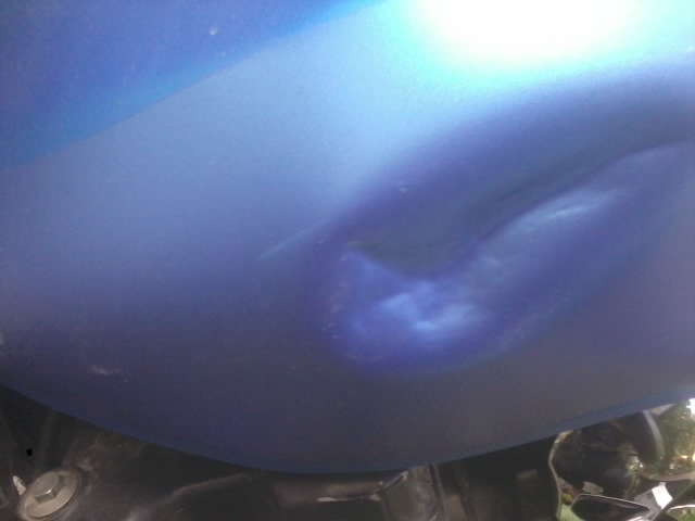

Tartteis semmossen työkalun jolla sais oikastuu lommon motskarin bensatankista. Hitsataan lommon kohtaan ja naputellaan vasaralla oikoseks. Löytykö nimi tommoselle kalulle?
En kyll uskaltas ite bensatankkiin hitsata.

Millanen se lommo on ?? Laita kuva . :wink:
2015-08-23 16.42.15.jpg (100.79 KiB) Katsottu 3461 kertaa

Aika terävä on tuo lommon pohja. Itse paklaisin tuon ja antasin lommon olla alla. :roll:
Tai täyttäisin sen koritinalla . Tosin silloinkaan ei niitä pensan höyryjä kaipaa sinne tankiin. :mrgreen:

Aikunen mies, tee ite :D Hitsaa betoniraudan kiinni tankkiin, käsipunnuksen paino siihen ja toinen betonirauta pokittain tangon toiseen päähän.
Ei vaan oo ihan helppo hitsata tankkiin mitään, ovat yleensä pirun ohutta peltiä...

Juu, ite se poika sen varmaan tekiskin - piti vaan tietää mikä sen kalun nimi on ett ossaa tehdä semmosen :wink:

Vetovasara on yksi työkalu.
Autokorisepillä on vastusnaulahitsauskone, jolla on näppärä vedellä lommo ulos.
On tietysti yhtä hommaa varten turha hommata.
Pääseekö täyttöaukon kautta painamaan lommoa ulos?
Vääntelee harjateräksen sopivan muotoiseksi ja hioo pään pyöreäksi.
