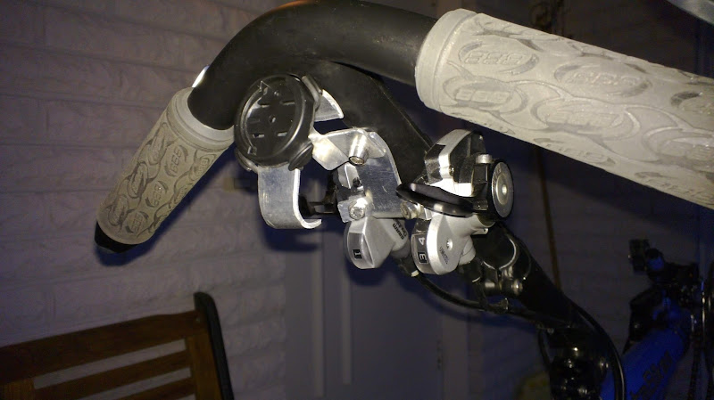

mika kirjoitti:
Ei nämä questin vaihteet ole ihan parasta a-ryhmää. Gripshit kai näiden lempinimi on.
Mitä jos kokeilisi saada kinneriin menemään SRAM DoubleTap -kahvat ? Vivut voi säätää haluttuun kulmaan ja stapani:n mukaan niitä saa jostakin 50:n hintaluokkaan.
Mullahan on tollaset sekä lowracerissa (3x10) ja MetaPhysic:ssä (2x9) ja hyvin toimii. Mokomista maksoin toista sataa setti tuolloin...
MP:n DoubleTap:t nykyisessä kiinnikkeessään, kätsysti meni stemmin pullotelineen reikään eikä ota edes reisiin kiinni.
