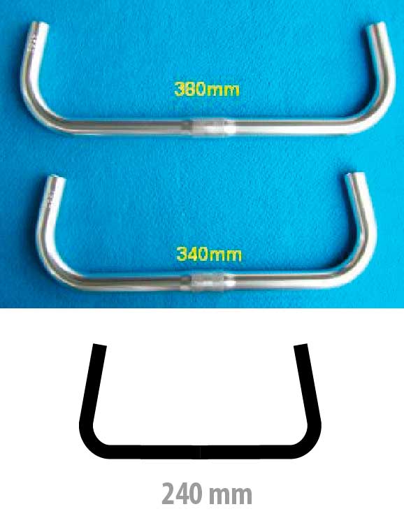

Minkäs takia me ei oikein ole taivuteltu sopivia ohjaustankoja ite. Koko ajan pitää ettiskellä sopivaa - ja ikinä ei oikein kelvollista löydy. Sinnepäin joo - mutta semmoista rakasta ei nyt löydy.
Ite haluaisin juuri nyt suurinpiirtein tommosen kuin tuo kuvan mukainen.
Edit. Pitäisi sitä itseasiassa kuvan osoittamalla tavalla nokan edessä "pystyssä" eikä edessä vaaterissa kuten noita bullhorneja usein käytetään.
EDIT: Piirsin kolmannen tangon.
Sillä erotuksella että se voisi olla vielä kapeampi (edit - jonnekin 25 sentin tienoille saakka). Silloin kädet jäisi tosi kätevästi mun pyörässä kokonaan jalkojen taaksen. Nyt ne on semikätevästi hitusen kinttujen ulkopuolellaa. Kotitekoisessa tuulitunnelissa - eli aistinvaraisestia arvioitaessa - niihin osuu kohtalaisesta toi ilmavirta. Kun taasen kokeilee ajaessa pitää kättä siinä kintun takana niin ilmavirta ei siihen niin osu.
Miten tommoisen alumiiniputken taivutus onnistuis?
Pitäiskö sitä sitten lämpökäsitellä vai ei?
Jos tekis sopivasta suorasta putkesta taivutuksen ja sitten semmoisen sovitepalan siihen keskelle?
Eiks se olis hyvä idis?
Meniskö se nyt normiataivuttimella jos vaikka laittaa jotain sinne sisään?
Voisko semmoista jousta tms. kayttää silloin sisälestinä?
Foorumilta kuulemma saa aina vastauksen vaikkei kysyiskään mitään?
Entä jos kyselee paljon?

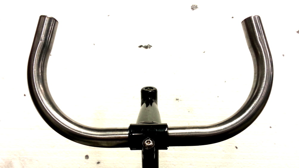

Katos. Samaan aikaan toisaalla protoilin kapeeta bullhorn tankoa. Teräs oli protomatskuna.
Re: Ohjaustangon taivuttelu
..Teräs oli protomatskuna.
Tossahan näkyy nyt tota venymää. Eihän se haittaa. Mutta mietin eilen että mitäs rasvaa siihen kannattaisi sujauttaa että vähän paremmin kulkisi? Ekalla vedolla en laittanut mitään ja kelkka meni kyllä aika nihkeesti. Toiseen laitoin nurkasta jotain sprayta - tosi ohutta - vähän helpotti, mutta olisko joku vielä parempi?
