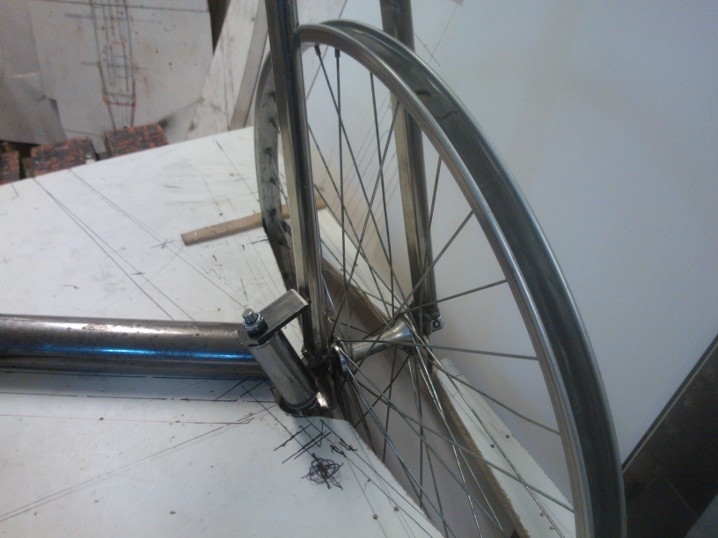

SH27:n rakentaminen on lähtenyt liikkeelle, ja runko on kuvissa esitetyissä vaiheessa. Etuhaarukan liittämisen olkavarteen teen taas eri tavalla. Kuvassa liitos on vielä kesken ja siinä onkin aikamoinen sovittelu ennen kuin pääsee hitsaamaan. Akseliputken sisässä on urakuulalaakerit. Liitokseen tulee tärinän vaimennus.

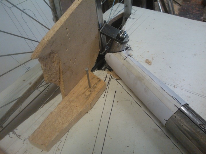

Tämä on hyvä kysymys. Ratkesi juuri tänä ilta yhden kaverin kanssa jutellessa. Teen pahvista mallin, jonka avulla piirrän olkavarren päähän leikkauslinjat, joita myöten rälläköin sen oikean muotoiseksi. Laitan kuvat eri vaiheista.

Olkavarren pään muotoilu hitsausta varten. Tuo reikä tuossa pahvimallissa on sitä varten, että sitä kautta pääsee tarkistamaan mallin alaosan sopivuuden akseliputken suhteen.

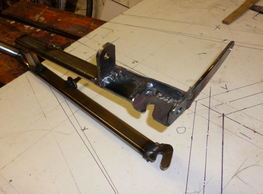

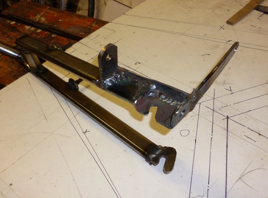

SH27 rakentaminen etenee. Kun SH26:ssa murtui jo toisen kerran sen haarukan hahlo, jossa 1200 watin moottori on, olen sen vahvistanut poikittaisella n. 20x3 mm:n lattateräksellä. Olen saman tempun tehnyt myös SH27:n haarukkaan, joka on kuvissa. Hurja vääntö noin voimakkaasta moottorista kohdistuu haarukkaan. Kuetron suosittaa käyttämään tällaista lisäosaa: http://ebikeling.myshopify.com/products ... -ebikeling. Tuollaisen olen tehnyt itse akselin toiseen päähän.
