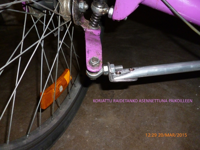

Joo, onpa löytö, ja olen aiemmin käyttänytkin kulmaniveliä https://www.google.fi/search?q=varsiniv ... el&imgrc=_, joista löytyy sekä myötä- että vastapäivään kiertyviä jengoja, mutta ovat aika hepuleita välyksien suhteen. Kun tällainen ratkaisu:
löytyi, ei ole ollut ongelmia säätää aurauskulmaa raidetangon kummassakaan päässä vakiokierteillä. :mrgreen:
