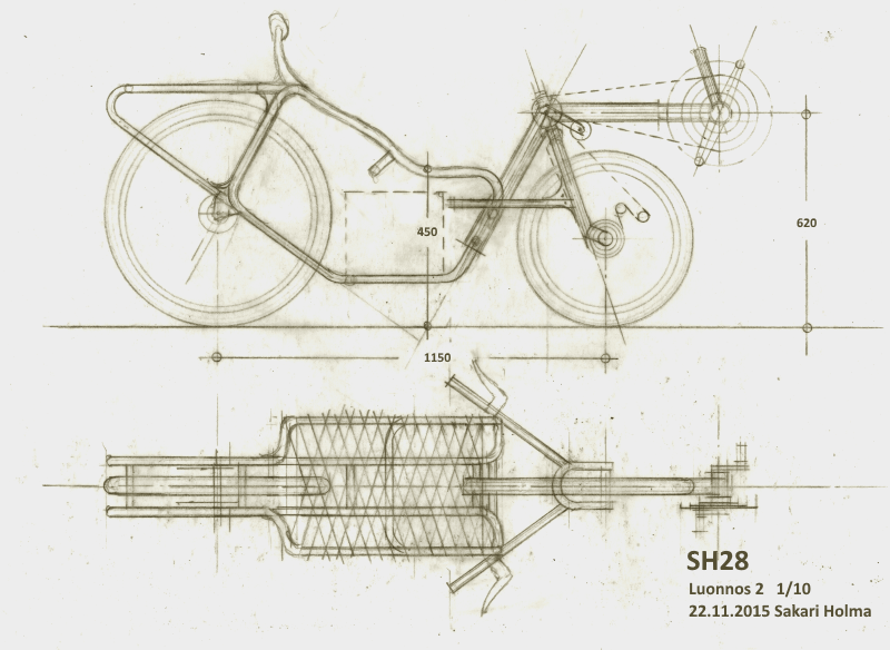

SH11:ta suunnitellessa vilahti tällainenkin suunnitelma
Piirsin tuolta pohjalta uuden SH28 suunnitelman:
Runkoputki olisi joko 19x1,5 tai 22x1,5 mm
Re: SH28
Putkentaivuttajan taidonnäyte :) Hieno tulee jos onnistuu.
Re: SH28
Onneksi on mahdollista tehdä sopivista pätkistä. :mrgreen:
Re: SH28
Oliko se juuri sh11 missä jalka osui takavaihtajaan? Tässä näyttäisi keskiö tulevan vielä lähemmäs napaa.
Re: SH28
Joo, kylläpä hyvin muistat. Pian kuitenkin tottui pitämään oikeaa kantapäätä hiukan ulompana. Täytyy muistaa tässä asentaa keskiö enemmän vasemmalle, ja yrittää löytää pitempi keskiön akseli.
