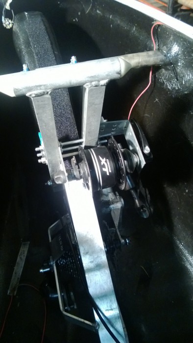

Vähän polttelis kokeilla Mangoakin sähköillä, jos väliakselille laittaisi sähkönavan. Kriteeri on vaan, että 10-vaihteisen pakan saa kiinni ja yksi malli toistaiseksi on tullut vastaan tämmöisiä. Vai miten nämä greencyclen takanavat? 6-vaihteista pakkaa myyvät? Kallein osa eli akku kun on niin ei veisi vararikkoon :) lähtisi taas tekosyitä miksi ei starttaisi kinnerillä :oops:
Mitä suuruusluokkaa tuo Gatin jännitteen muutos vaikuttaa toimintamatkaan? Ite meinasin pelailla näillä 250w vehkeillä jos Mangoa rupean värkkäämään, kevyt ja virtaviivainen aihio :)

Eikös näihin/noihin napamoottoreihin saa kiinni max 9-pakan? Ainakin näihin pieniin suoravetoihin saa ysipakan max muistaakseni.
Vaihteita ei kinnerissä ehkä ihan enää yhtä monta tarvitse sähköjen kanssa, voinee pari ratasta tinkiä. Mangossahan on yksipuolinen takahaarukka, vaikea laittaa napamoottoria sinne, jollei tee siihen kaksipuolista haarukkaa kuten joku täällä taisi jo tehdä omaansa. Tietysti matalilla tehoilla voi laittaa keskiömoottorin, mutta ne ovat vähän arvokkaampia ja hiukan oma lajinsa.
Jos itse sähköistäisin Mangon niin tekisin siihen kaksipuolisen haarukan, ja napamoottori sitten siihen. Vanteeksi niin suuri kuin pyörimään sopii. Lisäpaino taakse taitaisi myös olla Mangoon hyvä juttu?
Mangohan menee pienemmillä tehoilla kuin Gatti, paljon aerodynaamisempi ja kevyempi, myös kuski.
Normaalisti 5 ja 6 vaihteiset pakat ovat kierteellisiä, 7 vaihteisia on molemmanlaisia, 8, 9 ja 10 ovat kierteettömiä. Eli jos myyvät 6-lehtisenä niin maksimi pakka jonka löydät siihen kiinnitykseen on 7.

Tossa Mangossa on väliakseli penkin alla joka on ihan normi maastopyörän levarinapa eli ketju tulee edestä sille väliakselille jossa on kymppipakka, toisella puolella levyjarrun tilalla hammasratas josta ketju jatkaa vasemmalla takarenkaalle. Äkkisältään mietittynä ton väliakselin korvaamalla sähkönavalla sähköistys onnistuisi helpoiten? (jos ei onnistu niin sitten jään odottelemaan toispuoleiseen kiinnitykseen soveltuvia napoja) ja kisoja varten sen saisi vartissa kevenneltyä alkuperäiseksi kun sama pakka yms. kilkkeet olisi mitä nytkin on kiinni. ulkomitat pitää olla aika pienet mutta silmällä arvioituna esim. läskin napa on niin pieni, että mahtuisi.
Tän parempaa kuvaa en löytänyt, siinä on napadynamo viritys näytillä jonka loppuun tekeminen jäi odottamaan aikaa parempaa :oops: mutta siis tuolla alla on se väliakseli.
