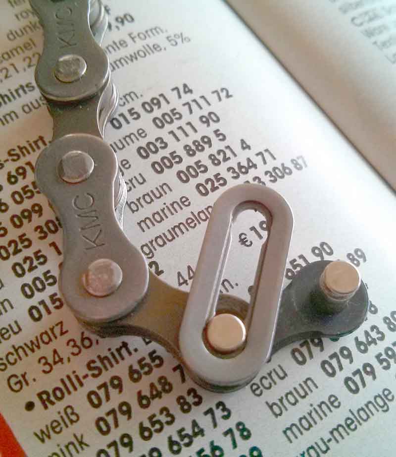

Ketjut vihdoin paikallaan ja taas kaivataan apua. Tuossa KMC ketjun paketissa tuli matkassa ne yhdistämiseen käytettävät lipareet. Pitääkö nuo todella ketjunpäät yhdessä? Ei kyllä tarvinnut voimaa käyttää kun laittoi paikoilleen!

sompi kirjoitti:Ketjut vihdoin paikallaan ja taas kaivataan apua. Tuossa KMC ketjun paketissa tuli matkassa ne yhdistämiseen käytettävät lipareet. Pitääkö nuo todella ketjunpäät yhdessä? Ei kyllä tarvinnut voimaa käyttää kun laittoi paikoilleen!
Ei ne tavallisetkaan sivulenkit sen paksumpia ole ja olen joskus ajellut joitain kilometrejä ilman toisen puolen sivulevyä ja ihan hyvin kesti.

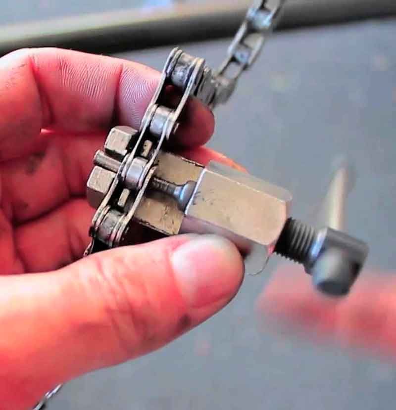

Kolmas tapa liittää ketjuja on katkaista ketju ulkolenkin pään kohdalta ja työntää ketjunkatkaisutyökalulla tappi takaisin paikalleen.
Sori, liian isoja kuvia. ![]()
Ne voi pienentää. Mä tein sen nyt. Pastori.

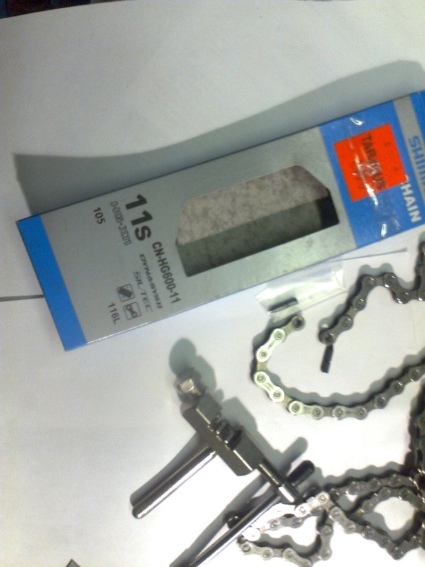

Miten Shimanon hoikempi ketjujatkos toimii. Oheisena pari kuvaa olisihan se myyjä neuvonut mutta kun en tiennyt kysyä

Tapani kirjoitti:Miten Shimanon hoikempi ketjujatkos toimii. Oheisena pari kuvaa olisihan se myyjä neuvonut mutta kun en tiennyt kysyä

On olemassa myös tällaisia pikalenkkejä jotka toimii ilman työkaluja
Kyseessä on Wippermann pikalenkki joka on mielestäni paras kokeilemiini (KMC, SRAM, Shimano) pikalenkkeihin verrattuna.
Muistakaa että Shinamon ketjut on suunniteltu kulkemaan tiettyyn suuntaan, eli olkaa niiden kanssa tarkkoja ![]()
Itse en osta niitä tuosta syystä
Re: Ketjut ja voitelu
Kiitos jviiret ja Wacky onnistuin hyvin mutta tarkkana saa olla.

Itse olen tottunut lopuksi vielä painamaan ketjuun liikkumavaraa siirtämällä ketjua pykälän ylöspäin katkaisutyökalussa ja sitten painanut työkalulla pinniä. Näin pystyy jopa käyttämään vanhan pinnin uudelleen. On tärkeää saada liitoskohta joustamaan sivusuuntaan. Monta vuotta olen ajanut siten että ykköspyörällä ajan ketjun kunnes se on venynyt 0.75mm. Sitten vaihdan ketjun kakkospyörään ja ajan kunnes on venynyt 1.5mm. Koskaan ei ole ketju vielä pettänyt. Kop kop...
