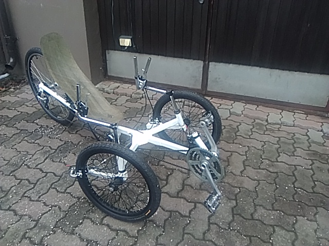

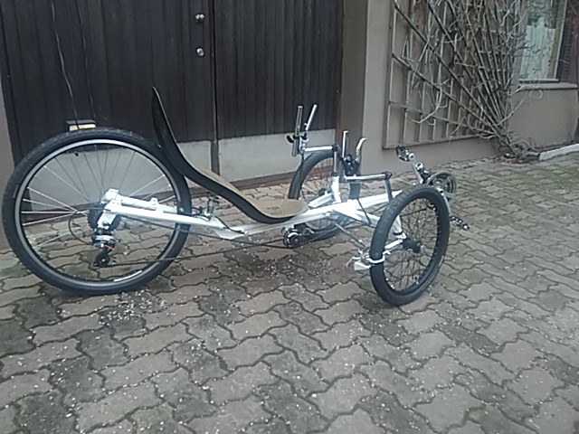

Syksyllä aloitettu trikeprojekti valmistui ja tänään päästiin ensimmäiselle koeajolle. Testilenkki jäi tosin vain noin 5 kmn mittaiseksi käsien jäätymisen vuoksi. Koeajo kuitenkin osoitti, että kaikki toimii. Välitöntä korjaustarvetta ei ilmennyt. Erityisesti ajoasento tuntui osuneen kohdalleen ensi yrittämällä.
Parantamisen varaa luonnollisesti löytyy, varsinkin kompponenttien laadussa. Kun kokemus on osoittanut, että projekteissani lopputulos ei välttämättä aina vastaa suunniteltua, olen tässä vaiheessa pyrkinyt mahdollisimman halpoihin ratkaisuihin. Laitteen osat onkin kerätty suurelta osin kierrätyskeskuksesta haetusta kahdesta romupyörästä. Kiekot ja takavaihtaja on bilteman kamaa. Penkki on kallein osa. Se tosin on ollut käytössä jo eräissä aikaisemmissakin projekteissani.
Jos nyt lähtisin tekemään uutta, yrittäisin löytää etupyöriin levyjarrukiinnikkeellä varustetut navat. Kahden jarrun käyttäminen yhdellä kahvalla vaatii trikessäni melkoisen paljon voimaa. Levyjarrut ovat huomattavasti kevytkäyttöisemmät.
Ohjauksen geometriaa voi myös aina pohdiskella. Nyt etupyörien akseli leikkaa ohjaustankojen pystyakselien kääntöympyrän sen keskipisteessä. Kun ohjauskahvat ovat huomattavasti kääntöympyrän keskipisteen takana, etupyörien kääntyminen tapahtuu turhankin herkästi. Ehkä siirtäisin etupyörien akselia hieman taaemmaksi.
Kunhan ilmat lämpenevät, kilometrejä ja kokemuksia tulee varmasti lisää.

Näyttää hienolta. Maltoitko muka maalatakkin ennen ensimmäistä koeajoa :shock:
Nuo "jarrut" lienevät jotakin 80-luvun retkipyöräkamaa? Niillä ei oikeasti tee yhtään mitään :D Joustavat joka suuntaan ihan hillittömästi kun vähänkään voimakkaammin yrittää jarruttaa. Vaijereihin toki kannattaa kiinnittää huomiota. Ei tiukkoja mutkia ja huolellinen rasvaus. Teflonpinnoitettuihin vain silikonipohjaisia öljyjä. Kunnossa ollessaankin vaijerit hukkavat melkoisesti kahvan puristusvoimasta.

Onnea valmistuneelle projektille!
Laita kummatkin etujarrut omille kahvoilleen, niin puristusvoima kevenee. Takajarru taitaa tuossa mallissa olla melko turha?

Onneksi olkoon ja tervetuloa nojapyöräilijäksi.:D

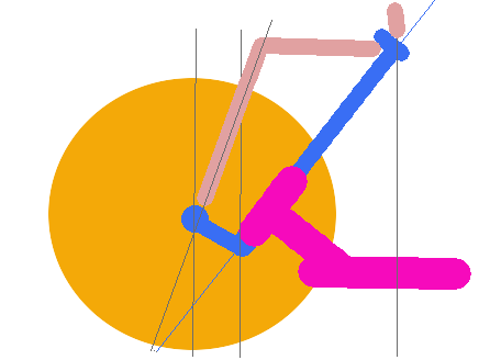

Hare kirjoitti:
Kuvailemasi ongelma on tyypillinen suoraohjauksisissa tadpoleissa. Etupyörien siirtäminen taaemmas ei ole hyvä idea, sillä niin tekemällä tadpolepyörien muut puutteet korostuvat. Paino siirtyy pienille etupyörille, jolloin rullaavuus huononee ja toisaalta takapyörä helpommin sutii.
Parempi idea olisi muuttaa ohjaus epäsuoraksi tai kallistaa ohjauskulmaa reilusti, jolloin etupyörät voivat olla samalla paikalla kuin nyt, jopa hieman edempänäkin ilman että käsien paino ohjauskahvoilla olisi liian kaukana ohjausakselin takapuolella.
Tässä malli vinoakselisen ohjauksen tekemiseksi.
Tuossa kuvan ohjauksessa on normaali jättö, mutta ohjauskulma on noin 60 astetta, joka vaatii reilun offsetin, joka on toteutettu väliputkella olkatapilta navalle. Näin ohjausakseli siirtyy taaemmas. Kun se tämän lisäksi on tuon 30 astetta vinossa taakse päin, voi ohjauskahva olla sh23-tyyppisesti ohjausnivelen akselin kohdalla, eikä yliohjautumisvaaraa ole. Tämä rakenne mahdollistaa siis yhtaikaisesti etupyörät hieman edemmäs, vaikka poikkirunko ei siirrykään edemmäs. Lisäksi saadaan erittäin kevytrakenteinen suora ohjaus ilman epästabiilisuusvaaraa. Kaiken lisäksi vannejarrun tukivarren pituus lyhenee. :)
Ohjauskulman ja offsetin suhteita voi kokeilla täällä:
http://yojimg.net/bike/web_tools/trailcalc.php
Hyvä lähtökohta voisi olla 55 asteen kulma 100 mm offsetillä, jolloin jätöstä tulee 48 mm.
Hmm, pitää varmaan piirtää kuva, vai ymmärtääkö tuosta, mitä tarkoitan.
Suoraohjaus kuntoon.png (7.14 KiB) Katsottu 8229 kertaa

Onnea uudelle trikelle! Raikkaan näköinen tuollainen valkoinen! Tosin kyllä likaantuukin äkkiä.
Olen Vilijamin kanssa samaa mieltä, ettei taakse kannata laittaa jarrua ollenkaan, ja eteen erilliset jarrut. Ohjauskahvat olisin kääntänyt alaspäin. Kädet olisivat silloin alempana ja luontevammassa asennossa. Kädensijan ja ohjausakselin (olkatappin?) väli voisi olla paljon lyhyempi. Käsillä on rennompaa olla kohtalaisen suorana.
Kädensija voisi lähteä suoraan olkatapin päältäkin, jos ei laita sitä pystyyn vaan sopivaan kulmaan.
Olen aina ihmetellyt miksi useimpien tadpolejen kädensijat ovat pystyssä. Kädet eivät voi olla rentoina, kun joutuu puristamaan kädensijoista. Jos ne olisivat vaaemmassa asennossa, kädet voisivat levätä rentona ohjaustangolla.

Joren ja muidenkin kommenteista tuli heti paljon hyviä vinkkejä. Kiitos niistä.
Täytyy näköjään laittaa mietintämyssyyn, otanko laitteen uudelleen työn alle.
Ehkä kuitenkin koeajelen vielä. Kun enemmän ajaa, löytyyvarmasti muutakin paranneltavaa.
Käsien palelemiseen auttanee melonnassa käytetyn kaltaiset neopreenirukkaset.

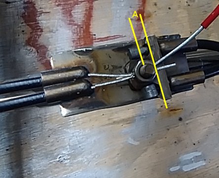

Re: Valmista tuli
Laita molempien kahvojen vaijerit siihen samaan tasainvipuun kiinni ja vaijeriputket rinnakkain keskelle, niin heti jarruttaa molemmilla jarruilla, kunhan saa edes toista painettua. Toisella kahvalla voi vielä voimaa lisätä, jos on tarpeen. Takana ei jarrua tarvita.
Viestit: 3856
Re: Valmista tuli
Ei mene jakeluun. Saisko piirrosta? :roll:
Viestit: 14445
Re: Valmista tuli
Jotenkin näin.
Jos mitta A pienennetään nollaksi, ei vetävien vaijerien kulmaero vaikuta jarrutasapainoon.
