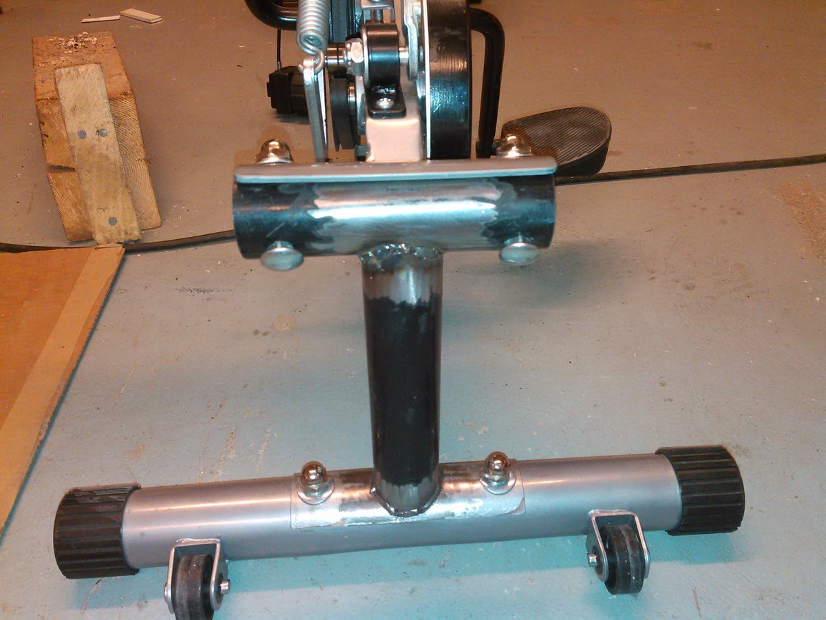

Tällaisesta lähdin liikkeelle:
Purin rungon paloiksi ja vastuosan käänsin vaakatasoon.
Etujalan alle tein n. 20 cm korotuksen ettei polkimet ja kantapäät osu lattiaan.
Satulaputken tilalle löytyi vanhaa trampoliinin runkoputkea jossa oli sopivasti mutka päässä.
Sekä etu- että takaosan alapäässä on putken pätkä halkaistuna pitkittäin joka tulee pulteilla kiinni alkuperäisiin jalkoihin.
Penkki on kiinni kulmaraudalla josta on 8mm pultti läpi runkoputken.
Valovirtamigillä tehty sauma hämmästytti tekijääkin, on harvoin noin tasaista jälkeä tullut.
Pituussäätöä on reilu 20 cm, mutta enemmän täytyy saada että myös 5v muksu yltää polkemaan.
Tässä vaiheessa menee nyt. Vielä täytyy tehdä vastussäädölle ja mittarille teline.
Täytyy myös miettiä saisiko alkuperäistangosta sykemittarin anturit johonkin penkin sivuille kiinni.
Alkuperäiset runko-osat saa olla harmaana, uudet putket täytyy hioa ja maalata.
Komatsun keltainen vois olla pirtsakka. :)
Jos joskus päättää tästä luopua niin vekotin on palautettavissa täysin alkuperäiseksi.
