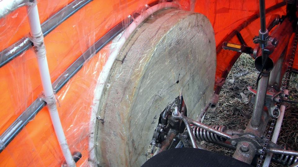

Kiekot koteloitu sisäpuolelta.

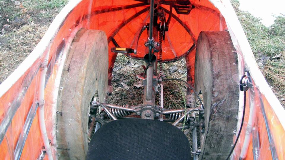

Näyttäisi olevan aika pitkälle lainattu hyväksi koettuja rakenteita Mangosta ja Stradasta.
Onkos tuo takaripustuksen tarkempi rakenne jossain näkyvissä. Onko se sama kuin Jukan epäsymmetrisessä Highracerissa, vai onko laakerointi navan puolella, kuten Mangossa?
Viestit: 17967
Re: Ukrainan HPV
Eiks tuo etujousitus ja poikkee Mangosta?
Re: Ukrainan HPV
Eiks tuo etujousitus poikkee Mangosta?
On toki aivan erilainen, kun Mangossa on kantava kori. Ohjaus on kuitenkin toteutettu samalla tavalla kuin Mangossa ja takaripustus kuten Stradassa.
Viestit: 17967
Re: Ukrainan HPV
Tuon kuvan perusteella kuvittelisin laakereiden olevan navassa.
