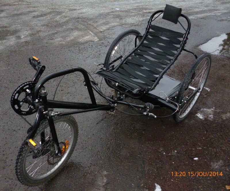

SH28 tuli tänä iltana kansalaisopistolta, jossa tein siihen viimeiset hitsaukset. Nyt vain pohdin, vienkö sen suoraan polttomaalattavaksi vai kasaanko ensin koeajokuntoon. Aikaisemmin olen aina koeajanut ennen maalausta, mutta nyt tuntuu, että luotan siihen, että kaikki on kohdallaan, ja vien sen suoraan maalattavaksi. Jooseha ehdotti tuolla aiemmin, että jättäisin metallipinnalle ja lakkaisin, mutta, kun hitsausten kohdat eivät ole niin ruusuisia, ajattelin maalauttaa sen hopean väriseksi. :mrgreen:

Huh, huh! Onpa pitänyt kiirettä, mutta nyt helpottaa. SH23 piti varustaa Seinäjoelle lähtemään, SH28 täytyi laittaa kuntoon kansalaisopiston kevätnäyttelyyn (kuvat), jonka viimeinen palautuspäivä oli tänään (onnistui), SH29 täytyi saada viimeiseen hitsausmahdollisuuteen kansalaisopistolle eilen, SH25 odottaa polttomaalauksen jäljiltä kasausta. Kaikki muu onnistui hyvin, mutta eilen illalla kansalaisopistolla liiassa kiireessä hitsasin raidetangon varret aivan väärään paikkaan. :oops: Onneksi ne voi rälläköidä auki ja viedä Könöselle uudelleen hisaukseen. :mrgreen:

SH28 on nyt Jyväskylän kansalaisopiston kevätnäyttelyssä, joka avattiin tänään.
SH28 kansalaisopiston näyttelyssä.jpg (116.66 KiB) Katsottu 4231 kertaa

Hienon keskijalan olet tuohon rakentanut. Onko siitä kuvia lähempää?
Vai onko se vain näyttelyjalka. :?
