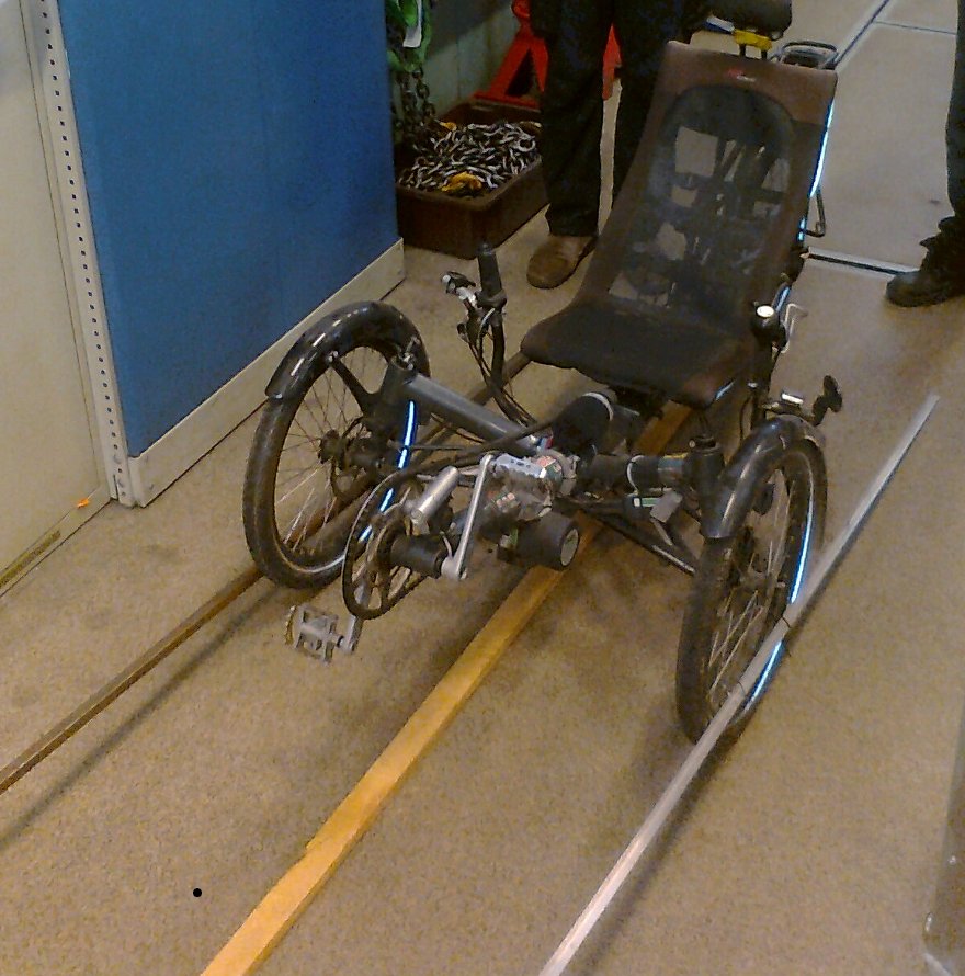

En silloin osannut kiinnittää tähän huomiota riittävästi, kunnes tänään säädettiin heikkig:n Scorpparin aurauksia. Ensin ihmetytti, kun auraus oli välillä aurausta ja välillä haritusta ilman syytä, kunnes välähti: Ohjauksenhan pitää olla absolut suorassa, kun aurausta säädetään, sillä Ackerman piru alkaa tehdä auraukseen haritusta heti kun ohjataan vähänkin kaarevalle radalle. Ackermannin kuvista tämän on helppo havaita. Kääntyneet etupyörät harittavat, koska sisemmän pyörän on ajettava jyrkempää kurvia.
Ohjaus piti siis saada ensin täysin suoraan, ennen kuin aurausta saattoi mitata.
Kiinnitimme kaikkiin kiekkoihin nippusiteillä rimat ja mittailimme rimojen etäisyyksistä ohjauksen suoraan.
Vasta tämän jälkeen saatoimme mitata aurauskulman, joka olikin reilun puolentoista metrin matkan päästä toisitaan rimojen välimatkasta mitattuna 11 mm haritusta, mikä siis vastasi vajaata neljää milliä kiekon reunasta mitattuna aurauksena.
Säädimme toisen puolen raidetangon M6 kierrettä puoli kierrosta, jolloin etupyörille jäi samalla tavalla mitattuna 3 mm aurausta. Tuo kolme milliä vastaa vajaata milliä kiekon kyljestä mitattuna aurauksena. Tämän lähemmäs ei puolen kierroksen säädöllä ole mahdollista päästä, eikä ole väliksikään.

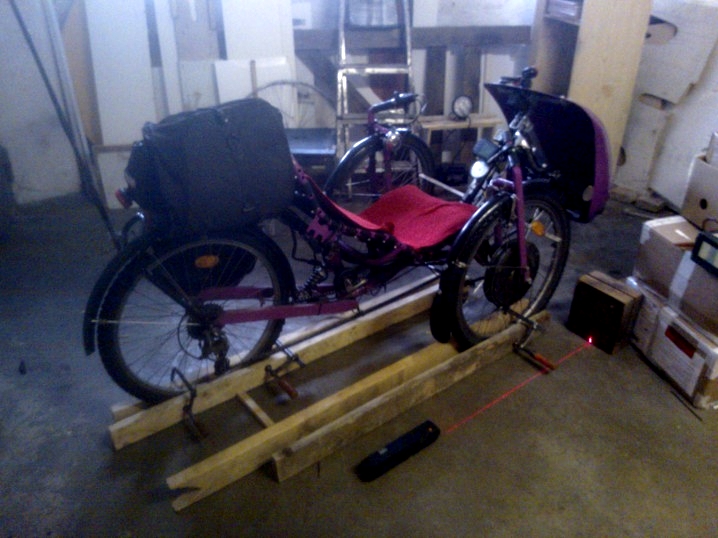

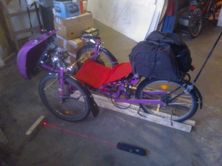

Tarkistin SH26:n aurauskulman uusilla tiedoilla viisastuneena. Sattuipa nyt niin, että etupyörien etureunan etäisyys oli ilman kuormitusta 4 mm pienempi kuin takareunan etäisyys. Kuormitettaessa etäisyydet olivat sattumalta yhtä suuret.
Kuvissa etualalla on joskus netistä ostamani vesivaaka, kulmamittari ja laaseri. Ei maksanut paljon, mutta eipä kulmamittarin asteikkonäyttö toimikkaan. Liekkö siksi halpa hinta.

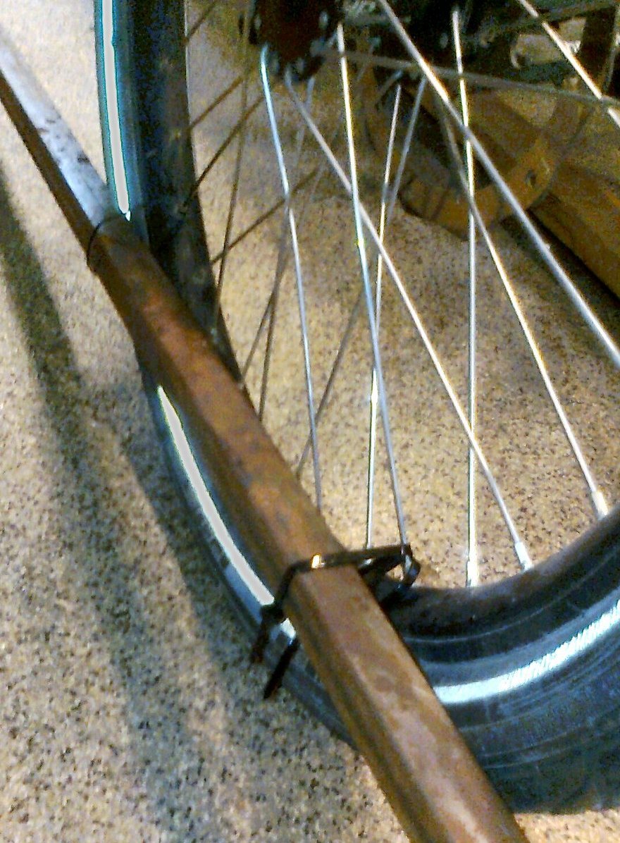

Omassa vehkeessäni olen säätänyt aurauksen yksinkertaisesti low-techillä, ilman rimoja, mittanauhoja ja lasereita:
Katkaisin "melkein raideleveyden mittaisen" ohuen teräsputken ja juotin sen päähän mutterin. Mutteriin ruuvatulla kuusiokolopultilla sitten putken pituuden hienosäätö niin, että näin syntynyt mittakeppi mahtuu etukiekkojen etureunan väliin. Nyt ohjausta edestakaisin kääntelemällä on helppo etsiä raidevälin minimikohta, joka on siis ohjauksen keskityskohta. Tämän jälkeen aurauksen säätö silmämääräisesti mittakeppiä mittana käyttäen. Hellllppoa on, mutta onko niin helppoa, että tässä menee jotakin ihan pieleen?
Sen ymmärrän, että takapyörän vinoutta tuo ei huomioi yhtään mitenkään, mutta mielestäni takapyörän vinouden kompensointi aurausta säätämällä onkin aika eksentrinen ratkaisu, josta ei hyvä seuraa.
Viestit: 7891
Re: Aurauskulmien säädöstä
vph kirjoitti:
Oikein hyvä systeemi ja riittävän tarkka. Tuollainen mittakeppi löytyy kaupallisena autokorjaamolaitteenakin, tosin siinä on mitta-asteikko.
